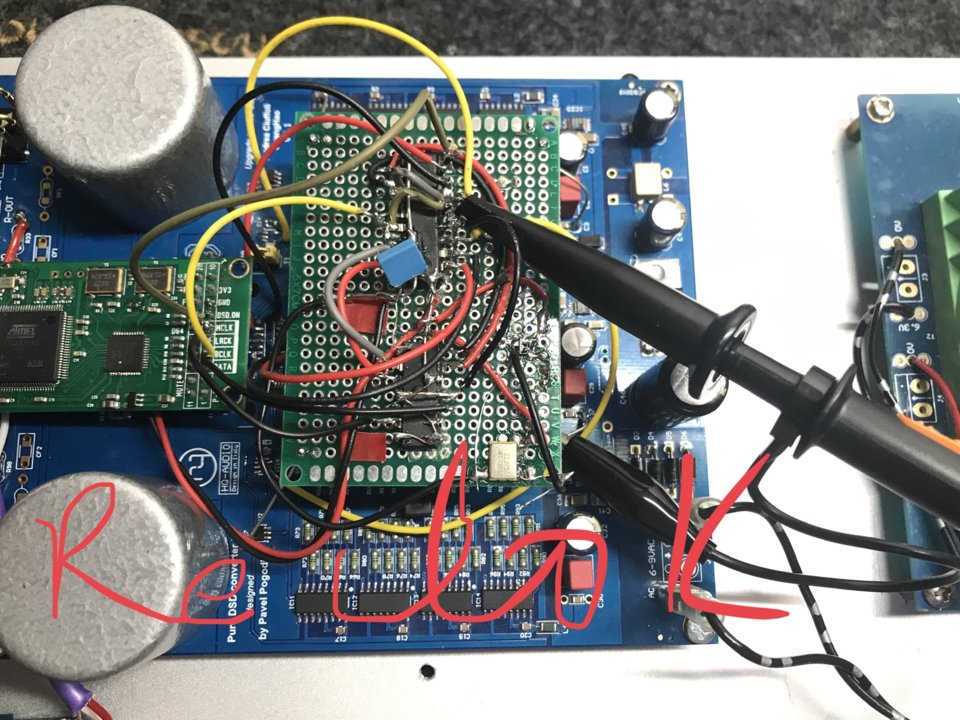

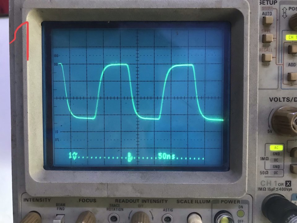

    E8BCB20D-214C-4F79-8153-185C17ABB612.jpeg 1850E784-75AF-463D-989D-C0FD53B31D20.jpeg Vâng đây là phần tín hiêu sau khi reclock,
    Trông đẹp hơn các abh ah!

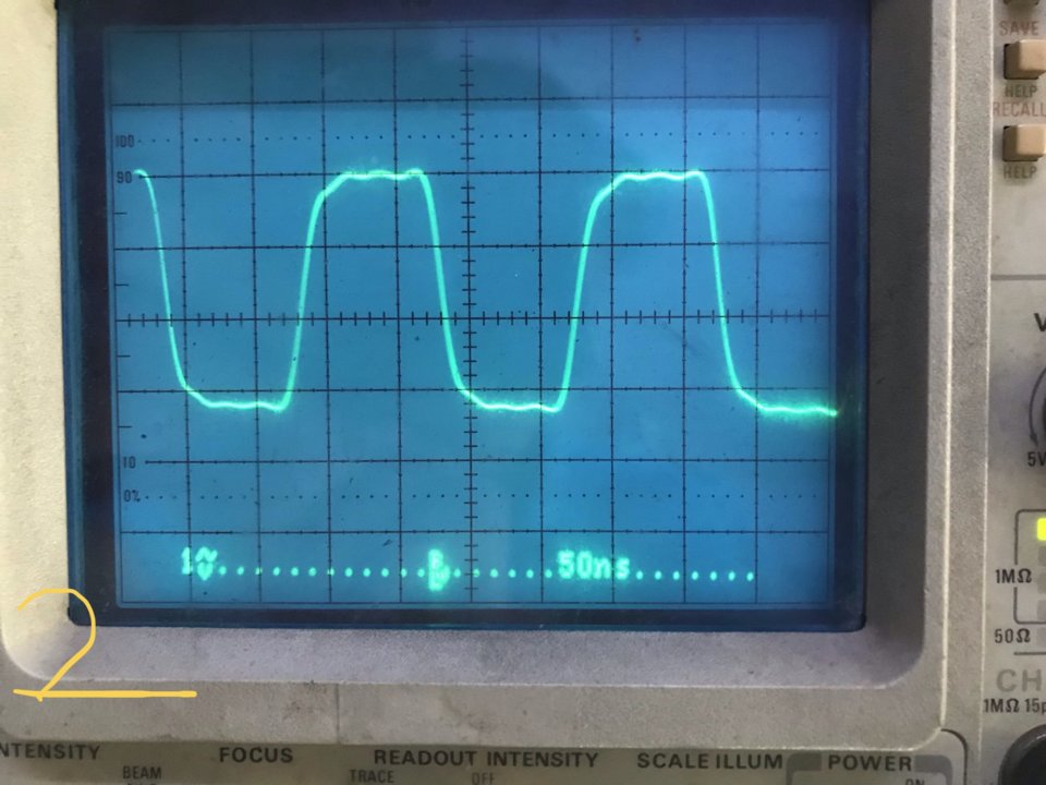

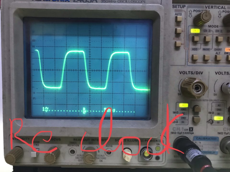

    E02D2BDC-1255-45EC-ABB1-F60252740BE5.jpeg 95B31A51-52EE-4031-96C4-0424310DDE64.jpeg Công cuộc cải tổ reclock đầy chông gai . Nhìn khiếp không các bác???
    taicun likes this.

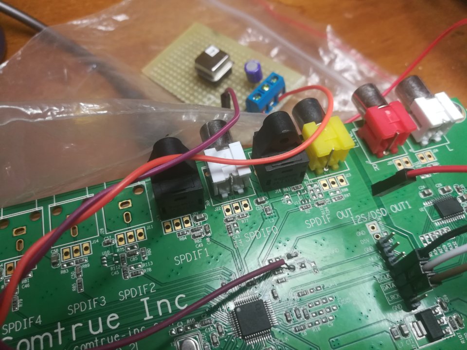

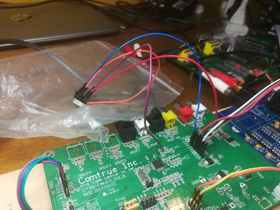

    2D0ECF10-BF30-4195-9088-985CB2265811.jpeg 1783F56A-A006-44F3-AEAC-4D95CD09FFC5.jpeg vâng đây mới là cái các anh mong chờ và kaf hướng đi cho Quanghao ,
    Dsd vơi nhiều ngõ vào , nhạc nào cũng nhá. Đk từ xa! Thời điểm này nó là cái đầu tiên! Mời chém ạ
