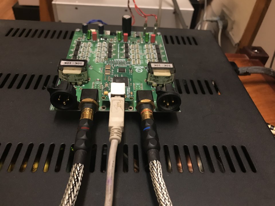

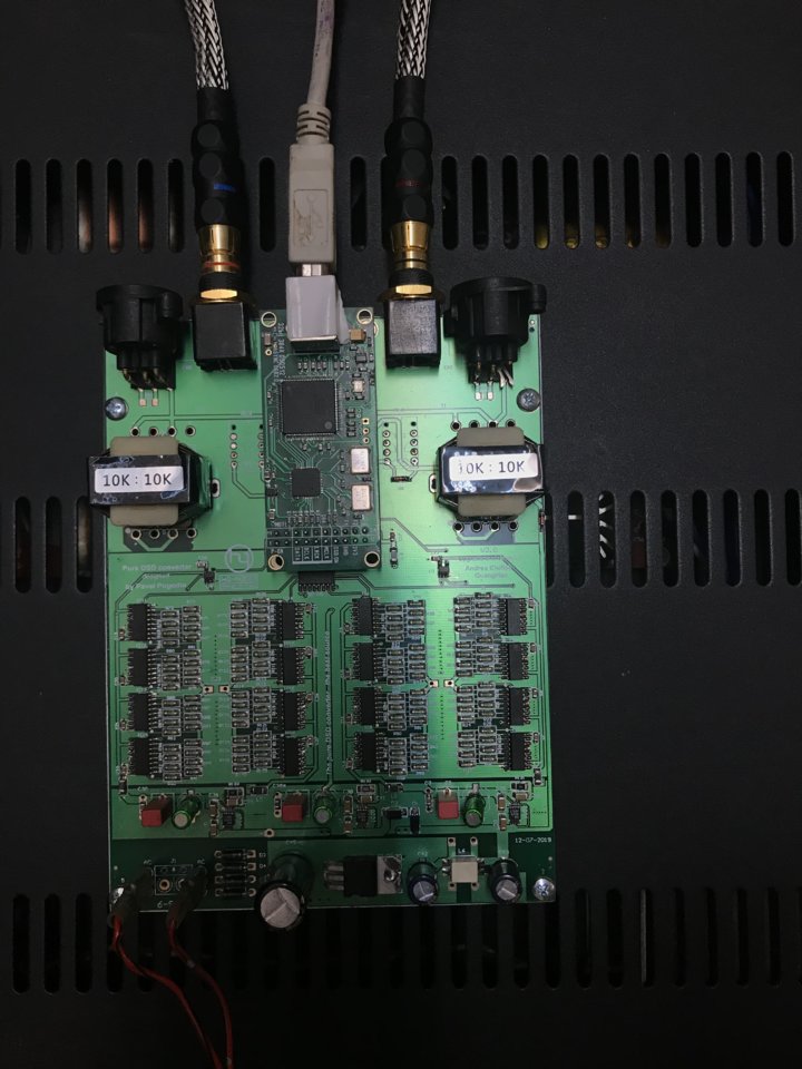

    Quên mất bo này xuất thẳng không qua buffer nên không nghĩ là 600:600. Ngày xưa ae cũng đã từng thử biến áp 600:600 nhưng sau vài cuộc test đã chuyển qua 10k

    Nên dùng biến áp 600:10K hay 10K:10K bác nói rõ hơn được không. Edcor, Taobao hay loại nào các bác đánh giá thấy mượt và phù hợp nhất.
  3. quanghao
    quanghao Advanced Member
    30/10/06
    7.598
    321
    Thành Công
    10 k /10k anh ơi! Con này hợp với việc này. Các cụ thì em chưa biết . Anh chia sẻ dc không ạ??

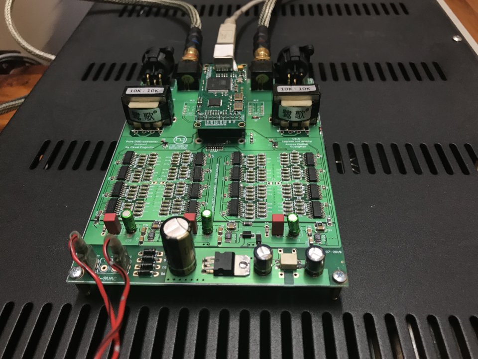

    em đang xài lundahl 1540 bác ạ. Lúc đầu test biến áp taobao 600:600 thấy không ổn. thử qua edcor 10k:10k tiếng bình thường sau đó chuyển qua lundahl thì ok. Có một số các bác khác xài jensen, triad...đều hài lòng.

    Đúng quá anh . Biến áp hay nhất vẫn phải là 1:1 và 10k/10k, giá trị điện trở nên hạ thấp xuống , em thử các gúa trị : 4.7k , 5,6k, 7,5k, 10k và em fix tại 4,7 k hoặc 5.6k. Cảm ơn sự chua sẻ của anh, trân trọng!!

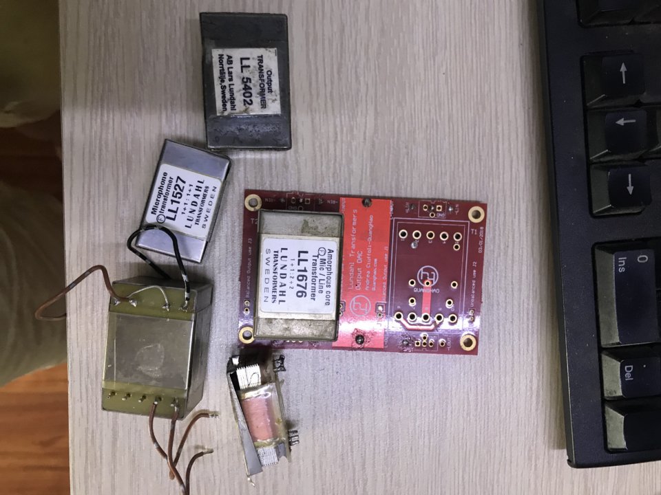

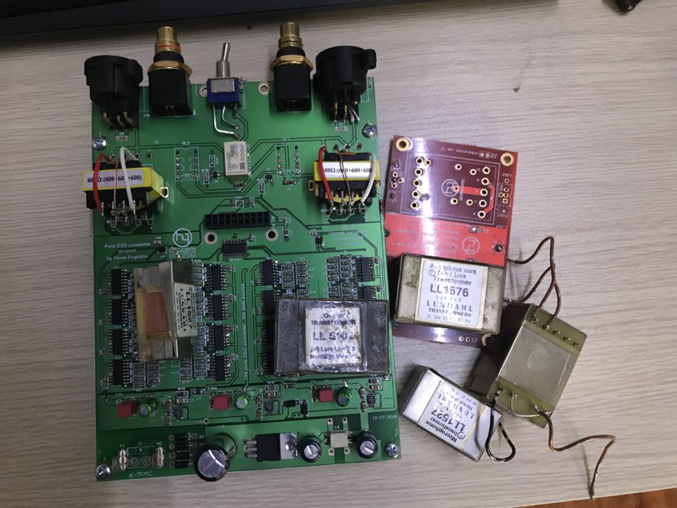

    Biến áp em đã thử những loại sau:
    Ll5402, ll1676,ll1684, ll1572, china 10k kết quả:
    Ll5402, 1084 không hợp do nội trở thấp quá.
    Ll1676 khá hơn, ll1572 có vẻ hay hơn , nhung nội trở vẫn thấp,
    China vẫn ngon nhất ở đây , điều này cực lạ.
    Em đã trao đổi với ông quấn ba, lão sâu phần test và đo kiểm cũng thấy gớm!
    Bác nào có kinh nghiệm xin đc chỉ cho em. Em cảm ơn nhiều!

    Bác đo thử Henry của cục taobao sẽ thấy nó cao kinh khủng vì nó xài lõi permaloy. Tuy nhiên, ngoài mặt thông số kỹ thuật chỉ xét riêng về chất âm thì cá nhân em không chọn taobao vì nó không cân bằng các dải so với biến áp lundahl, triad, jensen...Được cái là taobao giá mềm hợp túi...
    để giải quyết nhược điểm của taobao phải cần thêm gia vị nêm nếm mới ổn được.

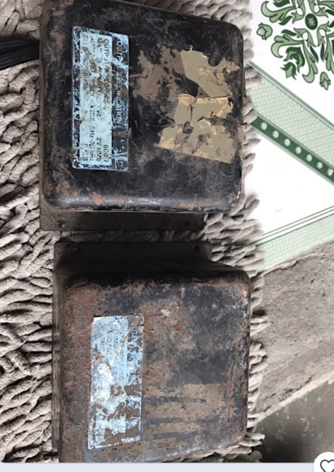

    Chém tí, có 02 cục sắt ve chai thông số khủng chưa test này bác

    Lunda em đã đo kiểm. Giải tần đẹp, trép rất hay

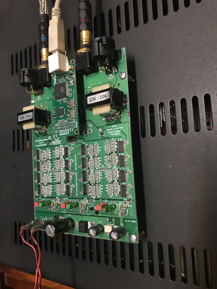

    Lúc trước ae trong này cũng test mạch fir dùng điện trở 7,5k và 10k thậm chí lớn hơn tuy nhiên sau khi so sánh thì chốt lại dùng trở 10K với biến áp ra 10K :10K. Dùng điện trở 10K tiếng dầy dặn so với trở 7.5k nhiều.
    Về mặt kỹ thuật em k rành nhưng cùng với đóng góp của các bác nên cũng được trải nghiệm, thực nghiệm được xíu qua món này. theo em nghĩ nếu bác dùng điện trở 5,6k thì có nhiều sự lựa chọn biến áp hơn chứ không nhất thiết phải là 10k:10k.

    cặp LL1527 lõi Mu-Metal chắc ok
  22. quanghao
    30/10/06
    7.598
    321
    Thành Công
    Trebl hay a
    Giải cao hay anh ạ. nội trở nhỏ quá!

    Nhỏ quá gây nặng tải anh ạ , vì dòng ra của Mạch rất nhỏ. Nên biến áp ko nên có nội trở nhỏ, nó làm đầu ra bị mất bớt giải tần và kèm theo méo! chỉ phù hợp cho es9038 vì 9038 có dòng ra tối đa 60ma lận!

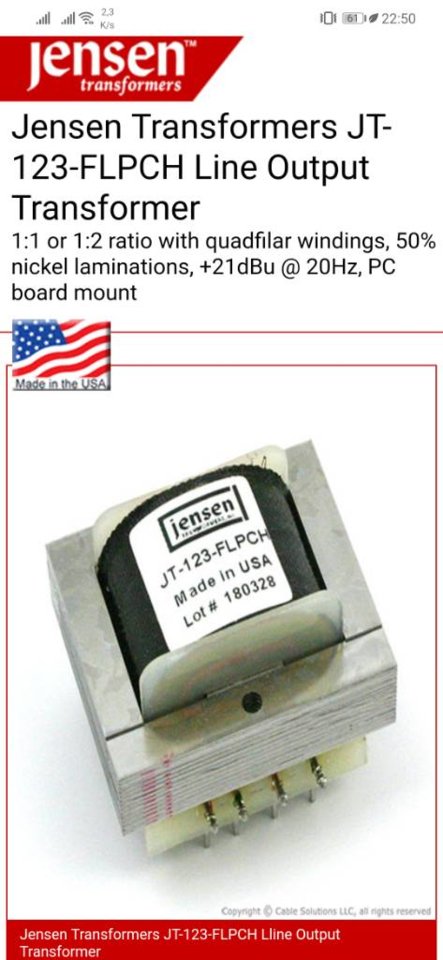

  25. anberrymail

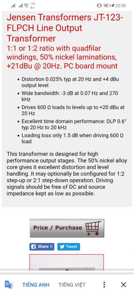

    anberrymail Advanced Member
    28/7/14
    185
    53
    Thông số biến áp này đc k Anh Quang Hào? Screenshot_20190718_225008_com.android.chrome.jpeg Screenshot_20190718_225000_com.android.chrome.jpeg
