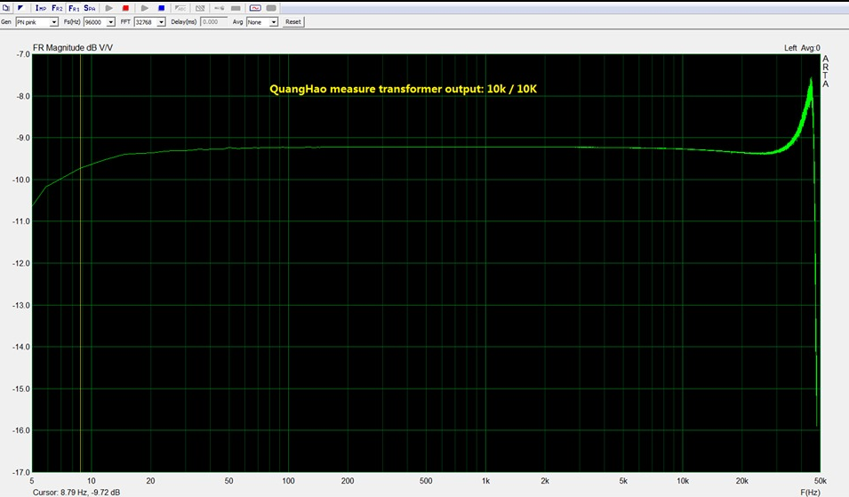

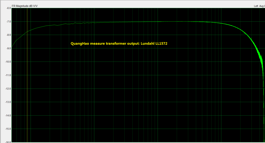

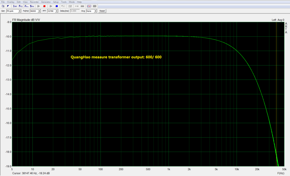

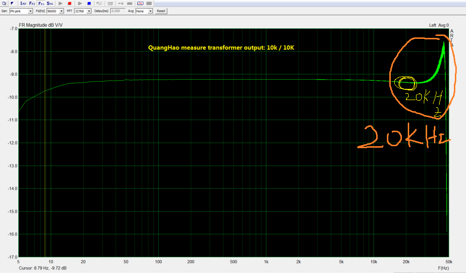

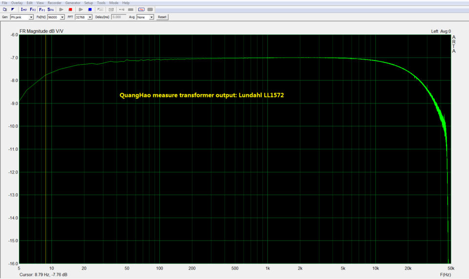

    Chào các anh, sau khi layout với PCB chạy thử trước khi đặt mạch em đo kiểm từng loại biến áp khác nhau.
    Em đã thử đo đạc 7 loại biến áp khác nhau như China, Lundahl LL1572, Lundahl LL1676, .. (có một số em không đua kết quả ạ) và kết quả các giải tần là rất khác nhau, dẫn đến âm thanh khác nhau rất nhiều. Nhiều anh cứ táng biến áp vào và nghe = tai sau đó kêu cái này hay hơn cái kia, chính là vì cái thông số trên máy đo cũng phần nào khảo sát được. Anh nào có biến áp Jensen, hoặc loại khác gửi em kiểm tra nốt cho đủ bộ nhé!
    Nhìn vào 4 kết quả em đưa ra thì: Cùng giá trị điện trở R fi= 10k
    1-Biến áp China 10k/10k có có giả tần = phẳng nhất và cần fix 1 tí giải cao là ngon- chỗ này dễ với em.
    2- Biến áp China 600/600 có giả tần tệ nhất-gải cao bị cụt
    3-Biến áp LL1572 tốt hơn biến áp China ( tỉ lệ 600/600) tuy nhiên giải trầm sẽ bị kém và trội trung âm nhất.
    4- Biến áp LL1676 có lõi amorphous giải tần khá tốt, trung trầm và trầm hơi kém, vẫn khá hơn LL1572 và trung âm chắc là ngọt nhất và trebl sẽ lung linh.
    Kết luận sơ bộ : là biến áp có nội trở và tỉ lệ cao sẽ đưa giải tần đầu ra tốt hơn, đồng nghĩa với việc nghe sẽ tốt hơn là cứ có biến áp nào là táng vào và khen hay ầm ỹ , liệu có tự kỷ quá không????
    Các anh đừng chém em nhé-Em làm việc cần phải đến nơi đến chốn cho dù gạch đá khắp nơi. Với quan điểm cho hết đi những cái gì mình có thể, giữ cũng chả ăn được -he hé. Rất xin lỗi các anh như nếu có va chạm vào ai mong bỏ qua. Đa tạ và xin lĩnh hội các ý kiến.
    Và bây giờ xin mời các anh xem hình ảnh.
    Xin cảm ơn và thông tin này mong hầu giúp ác anh có cái nhìn tổng thể về biến áp sử dụng đầu ra cho thiết kế này!

    em ạ. kinh nghiệm cá nhân của anh thôi. Còn em tin hay không và thừa nhận hay không là câu chuyện khác rồi! Với anh nhìn giải tần này anh phán đoán được và anh thấy nó đúng. cho dù chưa được 1db em à!

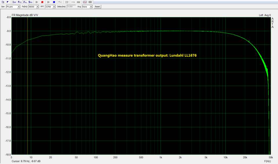

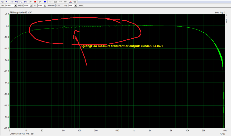

    như chỗ này chẳng hạn!

    797
    95
    anh nên đo thêm các thông số em bảo nữa chỉ mới phản ảnh hết được.

    với anh chưa cần những cái em nói như: méo hài ,Tốc xuất. Cái này nó cần chuyển sang một mức độ khác của thiết kế đầu ra. về sơ bộ anh chỉ cần 2 thứ này, 1 là THD, 2 là SPL.
    Anh đã nói là kinh nghiệm cá nhân của anh là anh biết được ngay. người khác anh không rõ.. he he

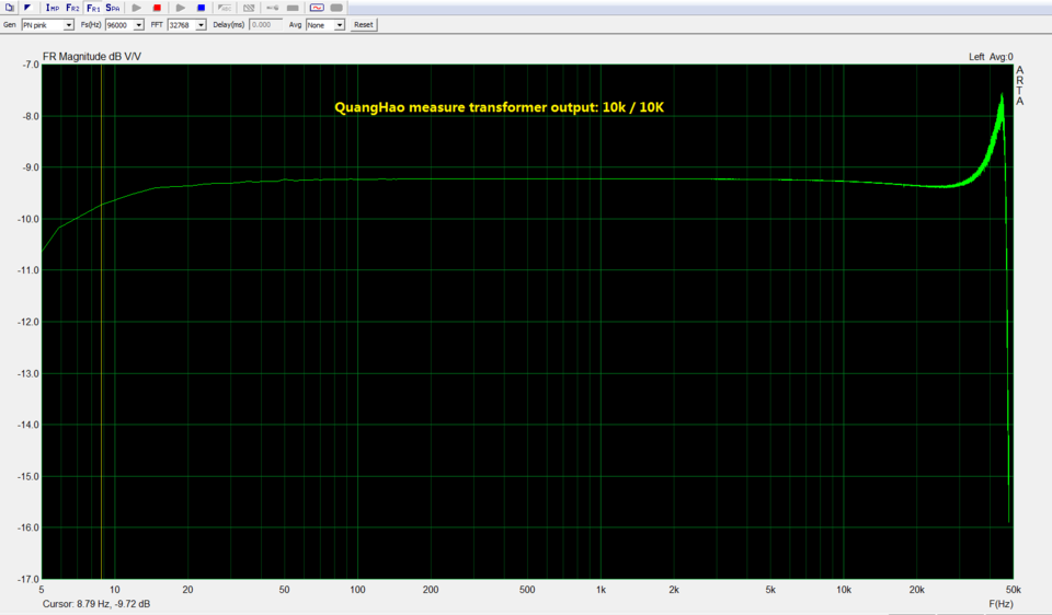

    hoặc như hình này anh cũng thấy.

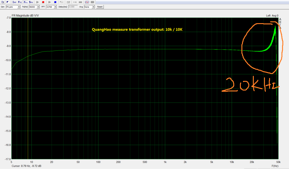

    95
    Cái này là 50kHZ mà anh. 20KHZ với cái ảnh này không qua 0.3db

    Ý em bảo là 50 k không nghe dc đúng không?
    He he . Quan điểm khác nhau nhiều đấy !! Hé hé!

    95
  13. Master Audio
    Master Audio Advanced Member
    21/1/13
    797
    95
    chính xác là 50khz không nghe được nhưng nó sẽ cộng hưởng để tạo ra hài âm ! anh chỉ có thể nghe được hài âm chứ không nghe được đơn âm ở 50khz. còn anh đang đo là đo đơn âm. Việc của các nhà sản xuất hay thiết kế mạch phải sử lý để nó mất đi cái phần đó.

    95
    Cũng chính vì thằng 50Khz nó bị trội và sinh ra cộng hưởng và hài âm lên mọi người mới bảo cái cục biến thế này không hay là không nhầm anh ạ. Vì Các anh cứ thế để vào mạch mà dùng nên sẽ sinh vấn đề như vậy còn nếu như dùng linh kiện để cắt nó đi chắc chắc cục này nghe sẽ khác. (nhưng chốt lại về kỹ thuật thì cục này là không đạt )

    95
    vì nó nhô lên thế kia. Muốn cho nó phẳn về lại phải dùng mạch lọc->Có nghĩa là phải can thiệp vào trở kháng và dung kháng. Nếu biến thế đạt tiêu chuẩn kỹ thuật thì chẳng phải can thiệp gì cả.

    Thành Công
    Anh nói là biến áp china kia rất đạt vì từ 20 hz đến 20 khz là bằng phẳng.
    Còn 3 thằng kia lại không đạt theo mach nay vì chưa đến 20 k đã gục đầu mặc dù hãng nói là bằng phẳng đến 50 k.
    Mặt khác ở tần số khác lại lồi lõm!
