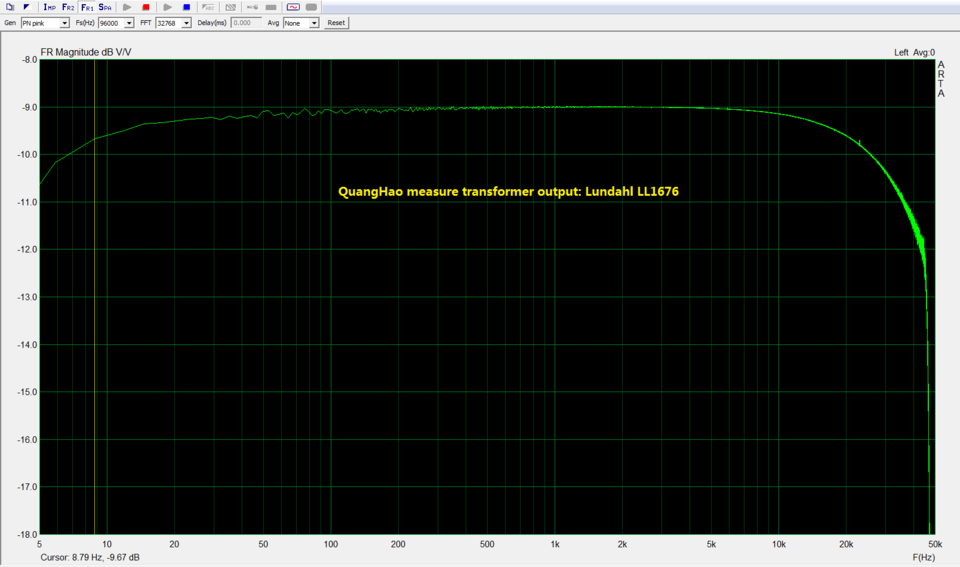

    Nói về kỹ thuật thì 3 thằng kia bị lồi lõm còn gì!

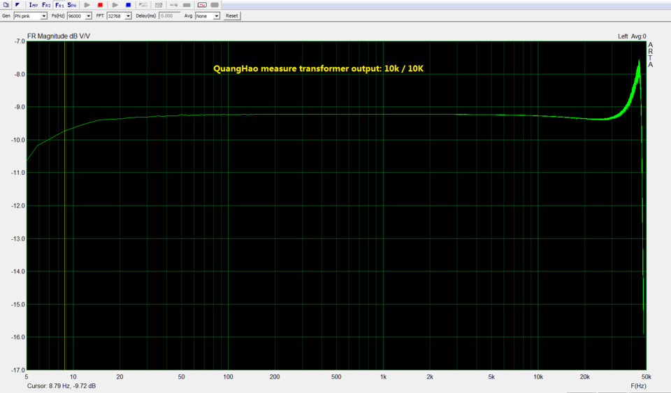

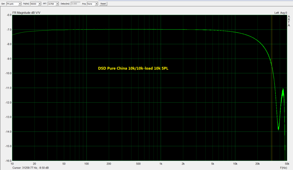

    Vâng mối người 1 quan điểm, 1 cách khảo sát vấn đề đầu ra DAC hay thiết bị audio, với em nó là cơ sở để hoàn thiện 1 thiết kế đầu ra DAC ban đầu.
    và đây với biến áp China 10k/10k khi chưa sử lý thì phần dải tần ngoài 20 Khz bị trội lên.
    Em sử lý cực đơn giản và kết quả nhìn đẹp với mỗi việc thêm con điện trở 10K đầu ra, gọi là R load, các cụ xem
    Cụ nào đang có biến áp này, làm luôn nhé, sẽ thấy giải cao không còn chói gắt nữa. he he!

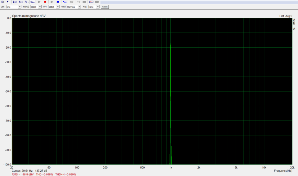

    đây là phần kiểm tra THD+n

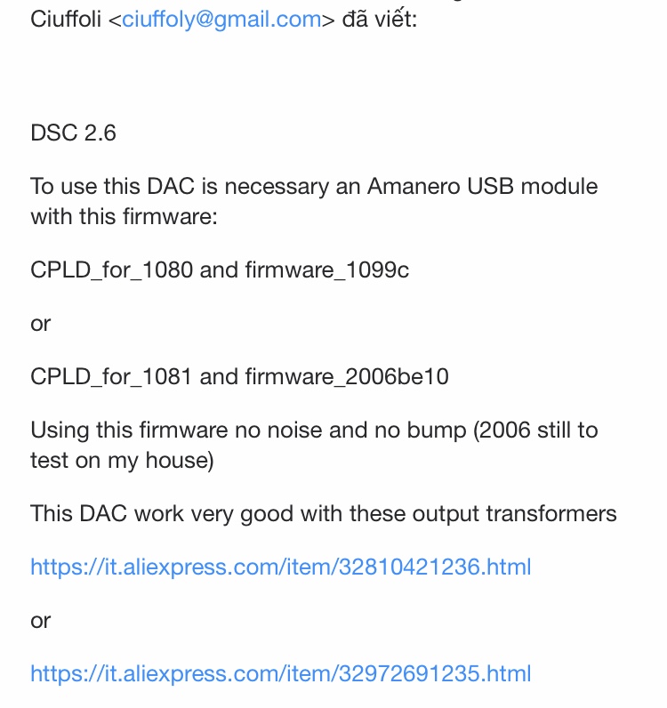

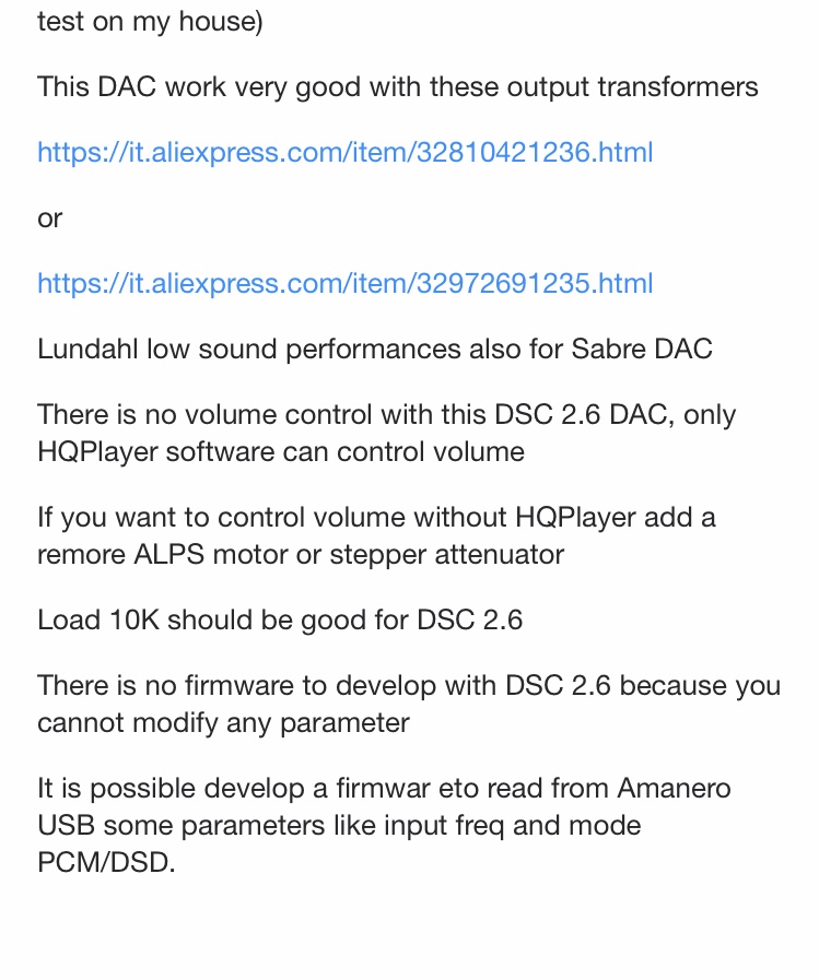

    1-Về biến áp đầu ra thì em không khuyên các cụ dùng loại nào. Chỉ có Andrea và ppy đã thử và nghe ông ấy khuyên em vậy.
    2- nạp code cho Amanero xem hình ảnh dưới luôn ạ!
    Các bác xem nội dung nhé!

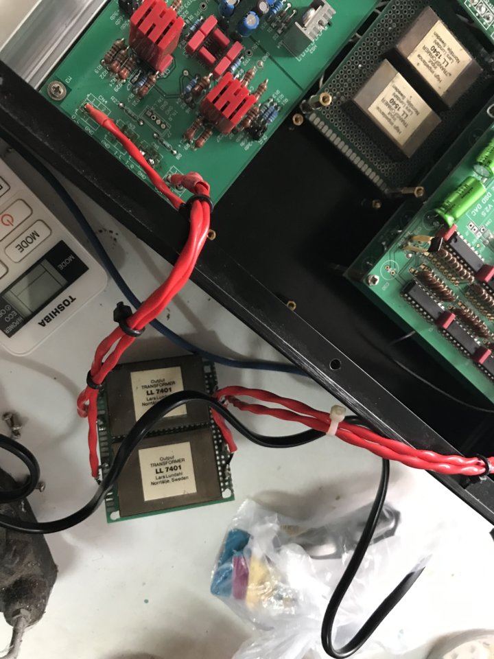

    Em có LL7401, ko biết có OK ko vậy cụ? Cụ coi giúp với?

    Anh nên lắp vào thử và nghe nếu anh có,với em thì ko dc vì
    Nội trở ba có 9 ohm, phù hợp với lái = op am hay transitor anh ạ!
    Bởi vì nội trở thấp gây quá tải cho mạch, dòng ra của mach rất nhỏ mặc dù trở kháng rất thấp!!
