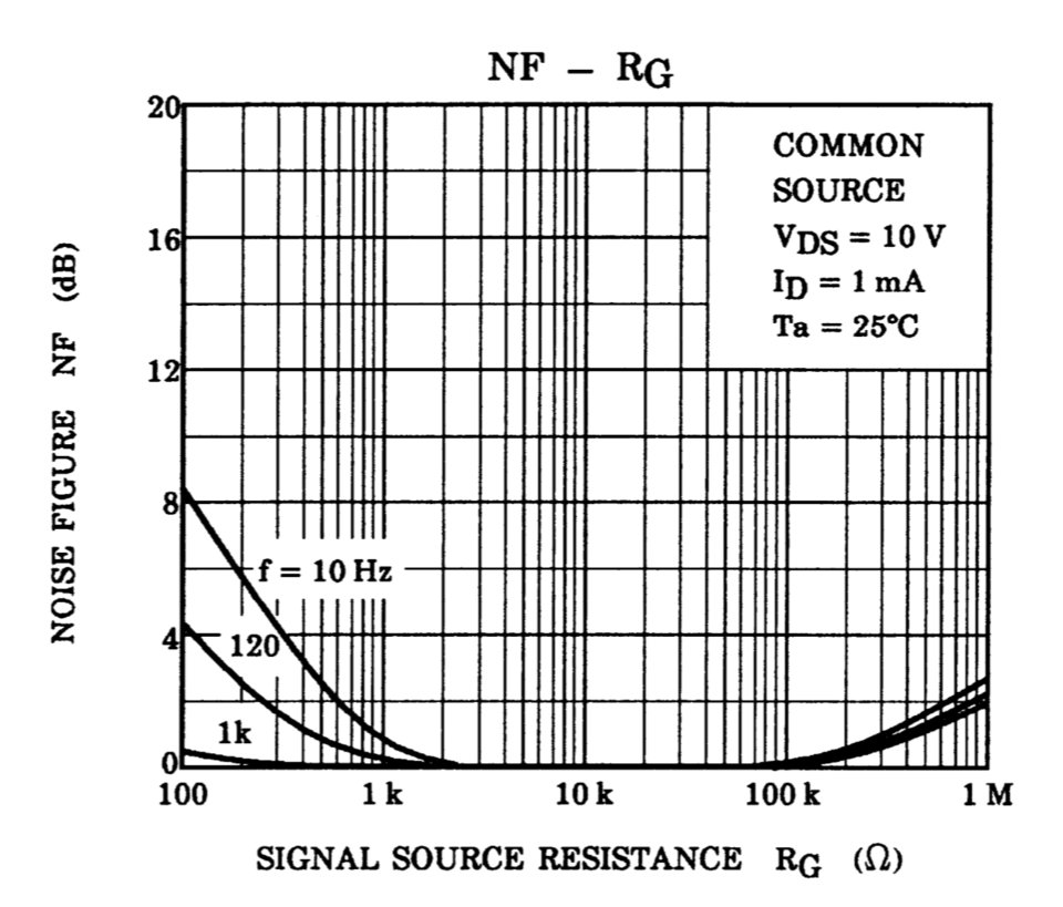

    Rất may là các đầu vào của Pre hay Ampli thường có 1 trở kháng 47K nối về đất để làm tải kháng đầu ra cho tầng trước nó, và thường có một con trở 1K/1K5 nối tiếp nữa để đảm bảo trở kháng không bao giờ nhỏ hơn 1K/1K5. Trans/Jfet đầu vào Noise thấp nhất khi Rg/Rb lớn hơn 1K/1K5.
    Mục đích là khi kể cả có lắp Volume, khi Volume đang để nấc bé nhất (trở kháng = 0R) thì vẫn còn con trở 1K/1K5 bảo lãnh để đảm bảo trở kháng đầu vào luôn >1K/1K5. Tránh để đầu vào rơi vào khu vực Noise gây ra bởi trở kháng đầu vào quá thấp.

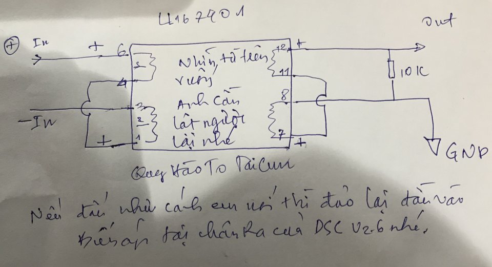

    Anh xem cách này có giúp dc anh không nhé!
    Cảm ơn anh nhiều!
    taicun thích bài này.

    Sơ đồ chân và trị số ohm đo được của của LL7401 là như sau:
    1-2 :8 ohm. 3-4: 8 ohm. 5-6-7: 4,5-4,5 ohm. 8-9-10: 4,5-4,5 ohm. Chân 6 và 9 là điểm giữa. Vậy cách đấu có gì khác so với cụ đã chỉ?
    Điện trở 10k là để chỉnh sửa hiện tượng chói gắt?
    Cảm ơn.

    Em đang nhờ cụ Hào chỉ cách đấu LL7401 nói chung.
    Cảm ơn cụ.

    Cục này của bác vác sài cho PCM63 cần trở kháng thấp hoặc xuất OP.Amp ngon hơn :$

    Anh cứ đấu như em vẽ, điện trở không phải là fix chói gắt! Mà là trở load để ổn định tải và phối hợp với âm li, ngoài ra nó còn tác dụng sửa đáp tần của biến áp! Cảm on anh!

    Em cũng đã xài qua LL7401 nên sơ đồ bác Hào đấu là chính xác. Tuy nhiên cục này chỉ là 600:600ohm nên chỉ áp dụng cho tầng cuối sau buffer xuất opamp là phù hợp. nếu gắn trực tiếp xuất sau tầng trở fir sẽ không ngon lắm. Đã từng test trực tiếp khi xuất sau trở fir thấy dải trầm hụt khá nhiều.

    Em vẫn thấy bác gắn 600R:600R mà :D
    Hay bác gắn xuất sau I/V của Diyampli vậy?
    Dây nhợ kinh quá anh ạ :D

    600 R/600R có thể vẫn dùng được đó mà. tùy loại biến áp thôi!
