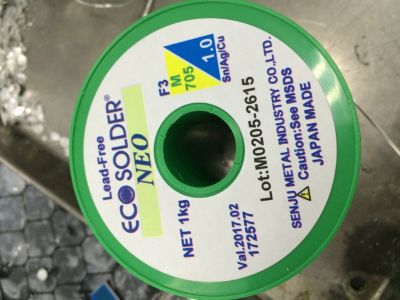

    Em lên chợ trời mua một đoạn thiếc pha bạc, thấy shop bán nói đó là thiếc Japan. các bác cho em hỏi làm thế nào để phân biệt được là pha bjc thật hay thiếc Tàu ạ?

    Em có cuộn thiếc mà mối hàn nào cũng xỉn xỉn chứ chả có sáng bóng gì hết. :(
    Chỉ được cái là thiếc hàn không có chì, đỡ độc hại khi thi công thôi.... (thấy thành phần ghi 3%Ag mà chả biết có Ag quái gì ko)

    Trước em có mua chung 1 cuộn thiếc nhật 0.5kg pha bạc 3% .là loại thiếc thân thiện môi trường .hàn mối hàn xỉn xỉn k bóng như thiẽc singapor .lên em chán quăng đâu mất rồi k biết .

    Cụ muốn biết thiếc có pha bạc hay không thì kiếm cái ống nghiệm, cắt 1 ít thiếc vào đó, xong đổ thêm axit vào ngâm, còn lại phần không tan là có kl khác lẫn vào ==> dùng lửa đốt mà k thấy xi nhê gì vẫn có màu trắng thì khả năng là có bạc trong thiếc của cụ rất là cao :p
    E thấy ngta quảng cáo thiếc không chì có pha bạc thì mối hàn chỉ hơi bóng chứ không bóng lộn đâu
