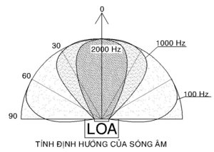

    + Tính định hướng của nguồn âm: âm có tần số càng cao thì tính định hướng càng rõ.
    vd: tần số 100hz có bức xạ 180 độ quanh nguồn âm, tần số 1000hz bức xạ 120 độ quanh nguồn âm, tần số 2000hz bức xạ 30độ quanh nguồn âm. ( điều này ứng dụng để chỉnh góc nghe của loa để tăng giảm âm rtung và âm cao.)

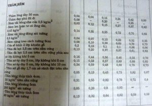

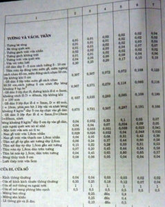

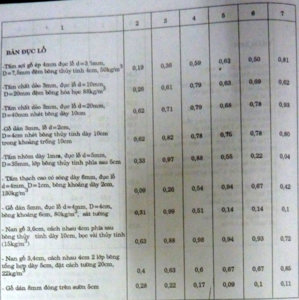

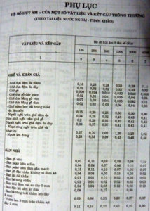

    Em cung cấp một số hệ số hút âm của một vài vật liệu, bác nào có tài liệu bổ sung giúp em nhé! :)
  11. HungAR2
    HungAR2 Advanced Member
    3/1/10
    84
    thêm trang nữa!

    Sau khi thiết kế cần thay đổi theo ý người nghe thì có thể dựa vào bảng tra hệ số hút âm ở trên để tăng hay giảm tần số nào đó bằng cách tán âm hay tiêu âm. Khi đó hệ số phản xạ = (1-hệ số hút âm).
    Bảng tra trên chỉ thực hiện đối với các tần số 125,250,500,1000,2000,4000. vì 2 lý do:

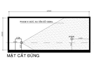

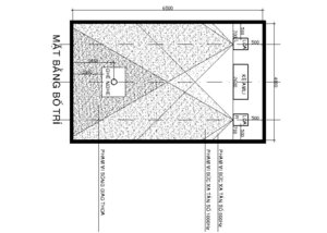

    Em chọn một tỷ lệ phòng tương đối lý tưởng là 2,6:4:6,5 để khảo sát thiết kế.
  21. HungAR2
    3/1/10
    84
    Em đưa ảnh rõ hơn.
      File size:
      72,4 KB
      Views:
      6.901
      File size:
      86,1 KB
      Views:
      6.894
  22. HungAR2
    3/1/10
    84

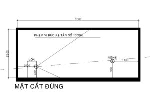

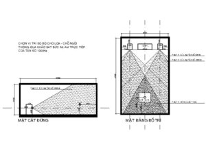

    Bước đầu tiên trong việc thiết kế là chọn vị trí đặt loa.
    Theo em cứ phía đối diện cửa vào mà đặt, vì nhiều lý do. trong đó quan trọng nhất là không ảnh hưởng tới việc mở của và việc cắm rút, ngoài ra yếu tố thẩm mỹ: khi mở của bước vào sẽ thấy nguyên dàn âm thanh đập vào mắt, hơn là phải lén lén quay vòng vào trong mới ngồi xuống và nhìn thấy dàn âm thanh.
    Đầu tiên ta phải vẽ bản vẽ nhà như trên, sau đấy sử dụng tần số 1000Hz để xác định vị trí ghế ngồi cho phòng nghe.(nằm trong vùng giao thoa giưca hai loa trái phải)
    Khoảng cách đặt loa cách tường bên và tường trước là bao nhiêu không mang tính quyết định vì nó chỉ là yếu tố đầu tiên để xác định các yếu tố khác.
    Tuy nhiên khoảng cách ngồi nghe nên cách tường sau một khoảng 1-1.5m để có thể nhận thêm âm phản xạ lần 2, 3 từ tường sau bổ sung cho âm trực tiếp đầu tiên.
    Sau khi vẽ sơ đồ như trên , em nhận thấy có hai điều:
    1. trong mặt bằng, nếu để nguyên vị trí loa thì vị trí nghe sẽ không nhận dược các âm trực tiếp của các tần số cao hơn 2000hz mà chỉ nhận được các âm phản xạ của các tần số đó.
    Điều này giải thích một số thiết kế loa sau này có hãng đã tách phần trung, trung cao trở lên thành một khối riêng và có thể xoay riêng phần này trên một trục đứng để hướng về phía vị trí nghe.
    2. Trong mặt đứng, nếu giữ nguyên mặt loa vuong góc nền thì rõ ràng vị trí ngồi nge không nhận được phần âm phản xạ lần 1 từ trần xuống, (trong khi số lần phản xạ âm trung bình giữa trân và nền nhiều gấp đôi giữa hai tường bên do có khoảng cách ngắn nhất).
    Điều này giải thích thêm một phần cho các thiết kế loa có mặt nghiêng khoảng 5 độ như avalon, thiel,....

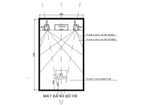

    Em quyết định xoay loa hai bên về phía vị trí nghe 10 độ, sử dung loa có bề mặt nghiêng 5 độ.
    Kết quả cho ra hợp lý hơn nhiều khi cả âm trực tiếp và âm phản xạ tới vị trí người nghe đều đầy đủ và phân bố đều hơn kể cả phạm vi giao thoa cũng tăng lênhuwsa hẹn cho ta một khu vực nghe rộng hơn.
