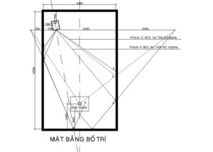

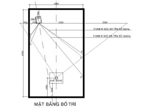

    Sau khi tạm xác định vị trí loa, vị trí ngồi , hướng loa, bước tiếp theo là xác định điểm phản xạ âm lần 1.
    *Trên bản vẽ mặt bằng:
    -Ta có điểm 1, 2 là các điểm phản xạ âm lần 1 từ loa qua 2 tường bên tới vị trí nghe trên lý thuyết.
    -Ta có điểm 1',2' là các điểm phản xạ âm lần 1 của loa tần số 500Hz trên thực tế.
    -Ta có điểm 1'',2'' là các điểm phản xạ âm lần 1 của loa tần số 1000Hz trên thực tế.
    Dễ dàng nhận thấy tại vị trí nghe chỉ nhận được âm phản xạ lần 1 từ tần số 500Hz, không nhận được âm phản xạ lần 1 từ tần số 1000Hz.

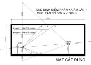

    *Trên bản vẽ mặt cắt :
    - Ta có điểm a, b là các điểm phản xạ âm lần 1 từ loa qua trần, nền tới vị trí nghe trên lý thuyết.
    -Ta có điểm a',b' là các điểm phản xạ âm lần 1 của loa tần số 500Hz trên thực tế.
    -Ta có điểm a'',b'' là các điểm phản xạ âm lần 1 của loa tần số 1000Hz trên thực tế.
    Dễ dàng nhận thấy tại vị trí nghe nhận được âm phản xạ lần 1 tần số 500Hz từ trần và nền.
    còn tần số 1000Hz chỉ nhận được âm phản xạ từ nền, không nhận được âm phản xạ từ trần.

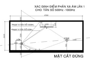

    Để tiếp tục nuôi dưỡng phản xạ âm lần 1 cho tần số 1000Hz.
    Đối với âm phản xạ từ trần , ta có thể chọn 1 trong 2 phương án sau: nâng chiều cao loa hoặc hạ trần.
    Em quyết định hạ trần 500, ta có kết quả như hình vẽ 4a: có thêm âm phản xạ từ trần.
    Như vậy đối với âm tần số 1000Hz, ta đã có 3 đợt sóng âm tới vị trí nghe gồm : âm trực tiếp, âm phản xạ lần 1 từ nền, âm phản xạ lần 1 từ trần với khoảng cách chênh lệch nhau từ 1-2m.
    Khảo sát tiếp tục với mặt bằng, vì tần số 1000Hz không thể cho phản xạ âm lần 1 từ tường 2 bên nên em quyết định cho 2 sóng này phản xạ tại hai điểm 1'',2'' và tiếp tục phản xạ tại tường sau. Tuy nhiên vì lúc này em không thể xác định được góc phản xạ từ tường sau tới vị trí ngồi nghe nên em lại quyết định tại những vị trí này của tường sau em sẽ cho tán âm, sóng âm khi tới tường sau sẽ khuếch tán đều lên phía trước tới vị trí ngồi. Đợt sóng âm này là đợt phản xạ âm lần thứ hai, đã yếu hơn do đi xa hơn và bị mất năng lương qua hai lần phản xạ. Tuy vậy đợt âm lần 2 này rất quan trọng vì nó cung cấp độ vang cho âm trực tiếp và phân bố đều hơn trường âm trong phòng làm cho âm thanh đầy hơn vang hơn và rộng hơn.

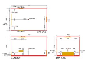

    Em xin đưa phần setup phòng của bác thangkenny do phần mềm ROOM OPTIMIZER cho các bác tham khảo:

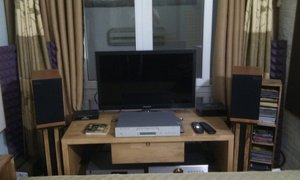

    kính thưa các bác là hôm qua em đã mời bác Dũng Acoustic design đến nhà em để làm lại phòng, em đã làm 4 miếng Panel treo tường giá 600k 1 miếng, 6 miếng Panel treo trần nhà giá 400k 1 miếng, tổng cộng em tiêu hết 4,800,000,vnđ, cảm nhận của em sau khi làm xong là:
    Âm thanh với tai châu của em như sau: Nghe cứ thun thút các bác ah, trước đây vì phòng của em bé trần thấp có 2,4m nên âm thanh bị vọng lai, nghe lâu thấy mệt, sau khi lắp tiêu âm, nghe âm thanh cảm thấy cứ gọi là hun hút, bắn thẳng vào tai, em nhận thấy việc bố trí phòng liên quan đến rất nhiều tới chất lượng của âm thanh.
    Phòng của em đây ah
