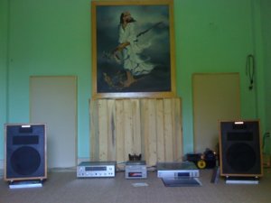

    bác nào cho em xin link download room optimizer với, em lăn tăn tìm hoài mà không thấy, phòng anh kích thước Ngang 3.5m, chiều dài 4.5m thì đặc Loa và tiêu tán âm như thế nào bác chủ. Em tạm đặc em nó như thế này, các bác chỉ đẫn với :wink:
