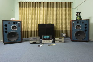

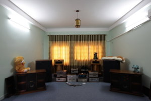

    Em post cái hình bộ dàn hồi xưa em chơi qua chứ không lên hình thì các bác bỉu em xạo thì teo huyền. Lúc này, loa JBL-4345 em đã kéo ra cách tường khoảng 1,5m

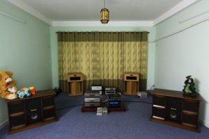

    Bi chừ thì setup kiểu nì .............

    Nếu theo kiểu em nói thì tam giác âm thanh trực tiếp ( vị trí hai loa và vị trí ng ngồi nghe ) sẽ là tam giác đều tính hai loa là cạnh đáy và tới đỉnh của chiều cao tam giác là tai người ko nhỏ hơn 2.5m. E rằng bác nên cầm thước đo lại đi chứ theo em cũng ko thoát khỏi cái tỷ lệ 1/3 khung hình đoá đâu :D

    Ơ thế thì cặp Klipsch để ra đàng sau làm tán âm à... phí quá!!!
    Setup bây giờ nhìn ngon nhất... bữa trước nhiều đồ quá ngợp anh à.

    Hề, hề, lần trước cứ tưởng nhiều kệ là ngon là đẹp, ai dè âm hình lung tung xèng nên anh cho đi bớt rồi.
    Klipsch thì anh vẫn nghe đấy chứ, chỗ setup tương đối đạt là cách tường 0,2m, sẵn tiện làm tán âm cho cặp kia thì hơi bị hay đấy nên để luôn. Chỉ ức là, mỗi lần muốn nghe Klipsch thì phải kéo ghế về phía trước thêm 1m nữa. Đặt thêm 1 cái ghế nữa cũng được nhưng lại chắn tầm nhìn nên ...... thui.

    Pó tay với nhà bác, loa đài thế này thì nghe hay sao được? Bác chọ 1 bộ ưng ý nhất để lại còn giải tán hết đi chứ phòng bác kích thước đẹp nhưng nhiều loa thế kia thì cũng thành xấu. :D Chỗ đẹp cần kê cho cặp loa này thì lại chắn tầm nhìn cặp loa khác... hơ hơ :lol: , em nói gì không phải bác bỏ qua nhé.
