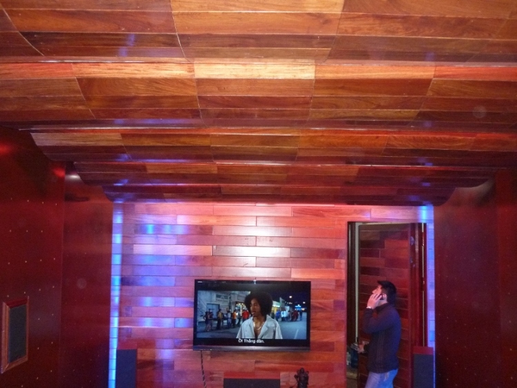

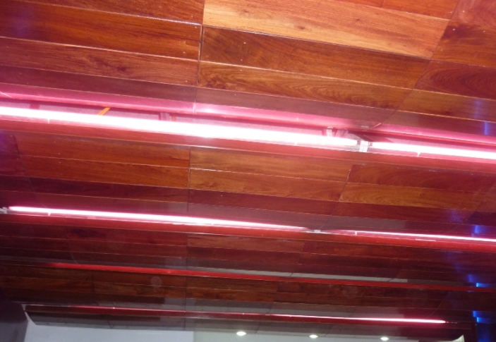

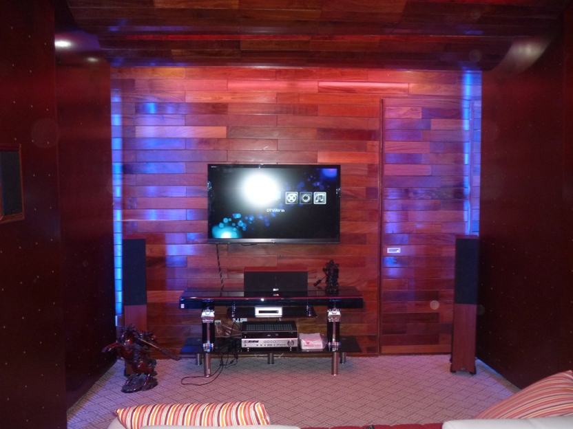

  22. harc
    harc Approved Member
    4/12/10
    Cảm ơn góp ý của các bác, nhờ thế mà trong quá trình thi công em có các chỉnh sửa cho hợp lý hơn.giờ thì em hoàn thiện và ông em đưa vào sử dụng rồi. Chưa báo cáo với các bác cái này em thiết kế và thi công cho ông em, tổng thiệt hại chưa kể thiết bị là 120 các bác ạ. em làm xong em thấy ưng ý và âm thanh nghe rất hay.Các bác nào muốn qua chia vui với em thì qua chỗ nguyễn chí thanh nhé, phía sau cơ yếu chính phủ ạ. Đây là 1 số hình ảnh sau khi hoàn thiện:
      File size:
      240 KB
      Views:
      1.419
      File size:
      219 KB
      Views:
      1.413
      File size:
      206,8 KB
      Views:
      1.420

    Nói thật bác đừng buồn, bỏ ra 120tr(ko bao gồm thiết bị) cho 1 cái phòng be bé vậy là ko nhỏ. Hiệu quả thẩm mỹ rất kém (vụ hiệu quả âm thanh thì e ko dám bàn), chưa tương xứng với số tiền đầu tư, thể hiện qua bố cục, màu sắc, ngay cả chọn mua cái kệ thiết bị cũng trông quá rẻ tiền...
    Nhưng mà bác làm rồi nên thôi, rút kinh nghiệm, sau này có làm hộ cho ai nữa thì chịu khó kiếm người nào đó có khả năng, thuê người ta decor cho bác nhé, chứ thời buổi này kiếm tiền ko dễ đâu để mà phung phí.
