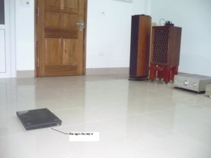

  7. pktuong
    pktuong Advanced Member
    12/2/06
    2.044
    20
    Độ mở / khép của loa ra sao? có quay thẳng về ngừoi nghe hay mở ra hai bên?
    Bác chụp lại hình kê theo vị trí mới xem sao nhé.
    Chụp luôn cả vị trí ngồi nghe luôn.
  8. newaudio
    newaudio Advanced Member
    11/12/08
    255
    Hà Nội - Cẩm Phả
    Hi bác . ảnh đây bác ơi
      File size:
      45,6 KB
      Views:
      537
  9. pktuong
    12/2/06
    2.044
    20
    Bác đã không kê loa theo đúng hướng dẫn của Room Optimizer.
    Theo như hình bác chụp thì
    1/ bác kê loa theo chiều dài 4m6
    2/ Khoảng cách từ loa tới tường sau loa cũng rất gần.
    Bác nên kê loa theo đúng cạnh 3m7 và vị trí đặt loa theo đúng tính toán em đưa ra ở trên bác nhé.
    Em cũng từng nói với bác rằng nếu kê theo chiều 4m6 sẽ bị cộng hưởng dải tần dưới 100hz rất mạnh. Bác tham khảo ở trên lại nhé.

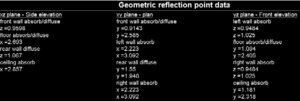

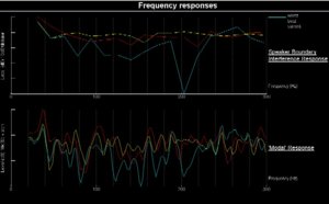

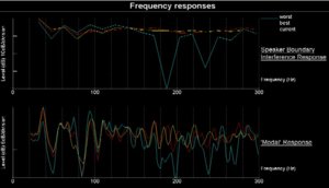

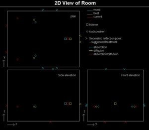

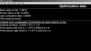

    Một bác nhờ chạy Room Optimizer với thông số sau:
    Kích thước phòng em là:
    dài 4,5m
    rộng 3,5m
    cao 3,2m
    - Tâm loa bass cách mặt đất 90cm ( em mong muốn để cao 1,2m vì cái bàn của em đóng rồi) giờ em phải tháo bớt ra và để loa lên cái chân gỗ bác ạ
    - Đường kính loa bass 20cm, chỉ có 1 loa bass và là loa đồng trục (Tannoy system
    - Chỗ em ngồi cách tường sau lưng em 90 cm, tai cách mặt đất 1,1m
    - Khoảng cách tâm loa bass đến tường sau lưng loa 1,7m
    - Khoảng cách tâm loa bass đến tai cung là 1,7m
    - khoảng cách tâm loa bass đến tường hông là 92 cm
    Chính xác con gà ác, bác tính giúp em nhé
  19. pktuong
    12/2/06
    2.044
    20
  20. pktuong
    12/2/06
    2.044
    20
    Vị trí đặt loa theo kích thước phòng và thông số loa bác đưa ra
  21. pktuong
    12/2/06
    2.044
    20
    Đáp tần
  22. pktuong
    12/2/06
    2.044
    20
    vị trí và kích thước các bề mặt âm học cần trang bị
