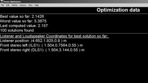

    Re: Thiết kế và làm tán âm QRD mẫu 2D - N29
    Làm quả phòng nghe TRỐNG CƠM đê bác ơi ? :D

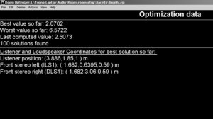

  5. baceitc
    baceitc Advanced Member
    22/8/11
    135
    73
    Các bác làm ơn tính giúp e = phần mềm RO.
    Phòng của e trần cao 3,03m, rộng 3,7m x dài 5,0m.
    cụ thể như sau:
    1/ từ nền nhà đến tâm của loa bass là:59cm
    2/ Loa JBL L150A gồm 1 loa Bass 30cm và 1 loa cộng hưởng 30
    3/ Từ đất đến lỗ tai người nghe là 1m
    4/ Em thích sân khấu rộng và thóang?
    5/ Cặp loa ko bị hạn chế gì
    6/ Vị trí ngồi ko bị hạn chế gì
    em vừa cải tạo xong phòng nghe, có điều chưa có tán âm, nên nhờ các bác tư vấn vị trí đặt tán âm luôn giúp e nhé.
    em cám ơn nhiều

  9. pktuong
    pktuong Advanced Member
    12/2/06
    2.044
    20
    Vi trí đặt loa và vì trí ngồi
  10. pktuong
    12/2/06
    2.044
    20
    Sơ đồ 2D
  11. pktuong
    12/2/06
    2.044
    20
    Sơ đồ đáp tần

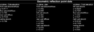

  12. pktuong
    12/2/06
    2.044
    20
    Vị trí bố trí các tấm âm học
    Có gì bác cứ tel cho em
    Chúc bác thành công

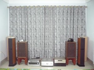

  14. newaudio
    newaudio Advanced Member
    11/12/08
    255
    Hà Nội - Cẩm Phả
    Tiếc là bác ở Hà Nội.
    Bác chụp hình vị trí kê loa mới cho em xem nhé. Chụp cả vị trí ngồi luôn. Rồi anh em sẽ cũng phân tích tiếp.
    P/s bài toán trên sẽ dễ giải quyết hơn nếu được hỗ trợ qua thông số đo đạc cụ thể để biết ở dải tần nào có vấn đề.[/quote]
    Chào bác sau một hồi bê vác ,keo ra đẩy vào ,chụm vào rồi lại banh ra kết qua như thế này đây bác
    -Em mở nhỏ nghe tam ổn ,bass không bị ù nữa nhưng hiện tựong nếu ngồi nghe thì ok, nhưng khi đứng thì bass vẫn bị mất

  16. pktuong
    12/2/06
    2.044
    20
    Bác cứ báo, em sẽ ghé!
    Mong tin bác :D
  17. pktuong
    12/2/06
    2.044
    20
    -Em mở nhỏ nghe tam ổn ,bass không bị ù nữa nhưng hiện tựong nếu ngồi nghe thì ok, nhưng khi đứng thì bass vẫn bị mất[/quote]
    Vậy thì tốt rồi vì chương trình ROOM OPTIMIZER tính toán vị trí tối ưu để đặt loa sao cho dải tần dưới 300hz ít bị cộng hưởng phòng nhất.
    Còn việc loa của bác có cho ra bass theo ý mong muốn của bác hay không là do khả năng của cặp loa đó là chính nữa ngoài việc set up để không bị cộng hưởng dải tần thấp ra.

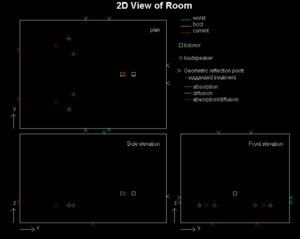

  24. pktuong
    12/2/06
    2.044
    20
    Sơ đồ 2D vị trí đặt loa
    Ghi chú: trục x = 5m
    Trục y = 3.7m (chiều kê loa)
    Trục z = 3.03m là chiều cao của phòng

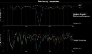

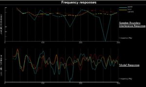

  25. pktuong
    12/2/06
    2.044
    20
    Đáp tần.
    Bác chú ý đường màu vàng nhé!
