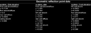

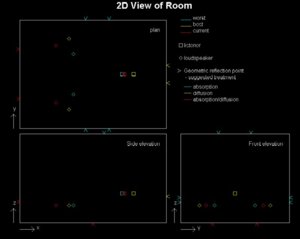

    Vị trí và kích thước các tấm âm học.
    Nếu em nhớ không lầm bác có post một số tấm hình phòng bác. Chẳng hiểu sao em lại không thấy bác ạ.
    Mong tin bác

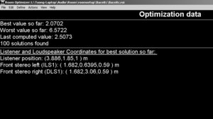

    Em xin hướng dẫn cách đọc thông số
    Listener position: (3.886, 1.85, 1)
    Đây là vị trí người ngồi theo trục tọa độ (x, y, z)
    Trong đó x = 3.886 mét. Bác đo từ tường trước mặt ra đến vị trí ngồi là 3,886 mét. và cách tường hông là y= 1.85 (vị trí cách đều 2 tường hông). Và có độ cao từ dưới đất lên đến tai người là 1 mét.
    Tương tự như vậy khi đọc thông số vị trí kê loa như sau
    Vị trí đặt loa trái Front Sterio left (ILS1): (1.682, 0.6395, 0.59) tức là Bác đo từ tường trước mặt ra đến vị trí đặt tâm loa phần chóp mũi loa bass x= 1,682 mét. và cách tường hông là y= 0.6395 (vị trí cách tường hông bên tay trái). Và có độ cao từ dưới đất lên đến tâm mũi loa bass là 0.59 mét
    Vị trí đặt loa phải Front Sterio right (ILS1): (1.682, 3.06, 0.59) tức là Bác đo từ tường trước mặt ra đến vị trí đặt tâm loa phần chóp mũi loa bass x= 1,682 mét. và cách tường hông trái là y= 0.3.06 (vị trí cách tường hông bên tay trái). Và có độ cao từ dưới đất lên đến tâm mũi loa bass là 0.59 mét
    Bác nhìn sơ đồ 2D sẽ thấy rõ, Nhìn ô màu vàng ấy!

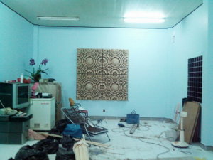

    Gửi bác tấm hình em mới chộp xong mặt trước của phòng nghe (người bạn) mà bác tư vấn,còn sáu tấm nữa treo trên trần đang thi công, lúc nào xong bác tranh thủ ghé chơi nhé.

    Bác làm đẹp quá!
    Em sẽ tranh thủ ghé bác sớm.!

    mấy tấm tán âm các bác làm đẹp wa!kì này phải nhờ bác tường giúp em làm với(treo sau cửa sổ sau giàn máy dc ko bác)

    Quá được luôn bác ơi! Bác ấy làm đẹp quá khiến em cũng phát thèm hehehe

    Tán âm bác em làm đẹp quá. Nhưng do chụp xa, không rõ cấu trúc lồi lõm thế nào. Bác mà chụp macro 1 tí thì dễ... bắt chước hơn :D .

    Bắt chước chắc không nổi đâu. Có cả bản 2D tính toán cụ thể nó mới ra! còn nhìn hình chụp thôi mà làm được là kinh khủng lắm :D
