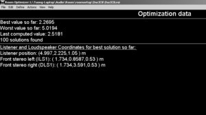

    Vi trí kê loa và vị trí ngồi
    (chẳng hiểu tại sao em lại không post được hình các bác ơi)
    Vậy em tạm thời dịch luôn cho bác
    1/ Vị trí kê loa:
    Cả 2 loa cách tường sau lưng loa là1,73
    Cách Tường 2 bên hông: 0,86m
    Tường sau lưng loa là tường có cạnh dài 4,45m
    Tường hông là tường dài 5,7m
    2/ Vị trí ngồi:
    Cách tường sau lưng người nghe là 0,7m
    Cách 2 tường bên hông là 2,225m
    P/s em sẽ cố post hình sau

    Sơ đồ đặt loa và vị trí ngồi.
    Nên kê ghế sofa sao cho người ngồi trên ghế đúng vào vị trí do chương trình RO tính tóan

    Hình vị trí kê loa và vị trí người nghe

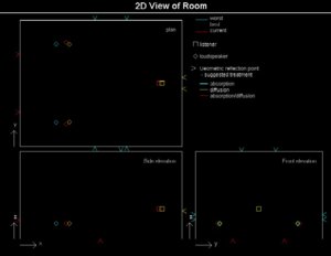

    Sơ đồ bố trí loa và vị trí ngồi

    Vị trí các tấm âm học.
    Nếu sau khi kê loa, nghe thử và kê loa lại mà vẫn chưa OK thì phải trang bị các tấm âm học tại ví trí và kích thước của chúng theo bảng tính kèm đây

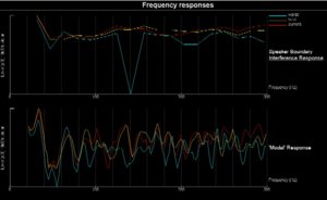

    Sơ đồ đáp tần để bác tham khảo.
    Riêng phòng của bác, em thấy kích thước rất OK nên chẳn cần phải trang bị nhiều trang âm đâu.

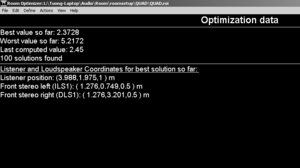

    Vị trí đặt loa và vị trí ngồi

    Cụ thể như sau
    1/ Vị trí kê loa:
    Cả 2 loa cách tường sau lưng loa là1,27m
    Cách Tường 2 bên hông: 0,75m
    Tường sau lưng loa là tường có cạnh dài 3,95m
    Tường hông là tường dài 5,0m
    2/ Vị trí ngồi:
    Cách tường sau lưng người nghe là 1,0m theo như hạn chế chỗ ngồi bác đưa ra
    Cách 2 tường bên hông là 1.975m

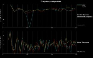

    Sơ đồ đáp tần. Bác dùng để tham khảo. Chỉ áp dụng cho dải tần dưới 300hz. Chương trình RO chủ yếu tập trung xử lý dải tần này
