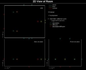

    Re: Thiết kế và làm tán, tiêu âm, cùng hỗ trợ set up phòng (
    Sơ đồ 2 D, kết hợp với vị post ở trên để kê loa và vị trí ngồi

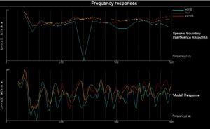

    Sơ đồ đáp tần ..................................................

  5. pktuong
    pktuong Advanced Member
    12/2/06
    2.044
    20
    Cụ thể như sau
    Vi trí kê loa và vị trí ngồi
    1/ Vị trí kê loa:
    Cả 2 loa cách tường sau lưng loa là1,42m
    Cách Tường 2 bên hông: 0,75m
    Tường sau lưng loa là tường có cạnh dài 3,7m
    Tường hông là tường dài 4,6m
    2/ Vị trí ngồi:
    Cách tường sau lưng người nghe là 0,4m theo như hạn chế chỗ ngồi bác đưa ra
    Cách 2 tường bên hông là 1,85m[/quote]

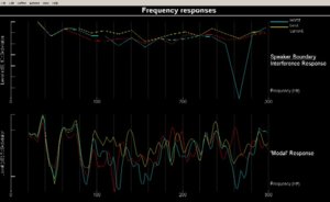

    Có rồi đây bác ơi!
    Bánh mì vừa ra lò đây
    Vị trí kê loa và vị trí ngồi

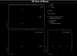

    Sơ đồ 2D..............................................................
    Đáp tần....................................................................
    Vị trí bố trí các tấm âm học..................................................
    Cụ thể như sau
    1/ Vị trí kê loa:
    Cả 2 loa cách tường sau lưng loa là1,7m
    Cách Tường 2 bên hông: 0,6m
    Tường sau lưng loa là tường có cạnh dài 3m
    Tường hông là tường dài 4,5m
    2/ Vị trí ngồi:
    Cách tường sau lưng người nghe là 0,5m theo như hạn chế chỗ ngồi bác đưa ra
    Cách 2 tường bên hông là 1,5m[/quote][/quote]
