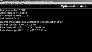

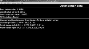

    Vị trí đặt loa và vị trí ngồi

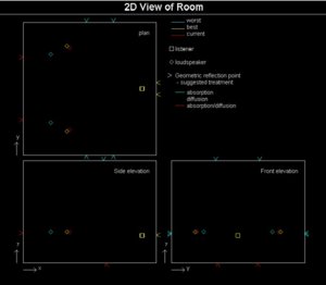

    Sơ đồ 2D kết hợp với vị trí ngồi để tiện việc setup

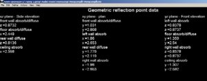

    Sơ đồ bố trí các tấm âm học......................................

    Cụ thể như sau
    Vi trí kê loa và vị trí ngồi
    1/ Vị trí kê loa:
    Cả 2 loa cách tường sau lưng loa là1,3m
    Cách Tường 2 bên hông: 0,7m
    Tường sau lưng loa là tường có cạnh dài 3,9m
    Tường hông là tường dài 3,9m
    2/ Vị trí ngồi:
    Cách tường sau lưng người nghe là 0,4m
    Cách 2 tường bên hông là 1.95m
    Capt_Lee likes this.
