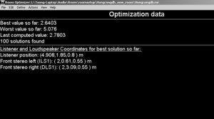

    Bác giúp em tính lại phòng mới cho em với, em đã nịnh được gấu rồi, phòng nghe của em Kích thước: R3,7*D5,6*C2,9, do em mở cửa vào trong và vào vị trí đặt loa nên loa em cách tường sau ít nhất 1m rồi ạ. tks bác nhiều

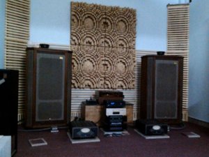

    Phòng bác làm đẹp quá.

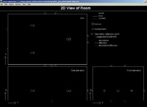

    Em vừa tính vị trí đặt cặp loa Westmingster

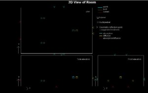

    Sơ đồ 2D vị trí đặt loa. Bác kết hợp với vị trí kê loa cụ thể theo thông số post ở trên để kê loa nhé.

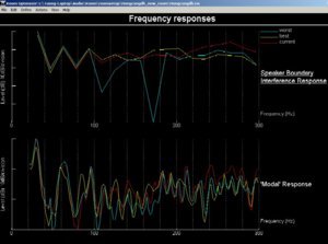

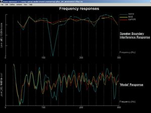

    Sơ đồ đáp tần. Với các tấm tán âm bác đã set up thì sẽ là đường màu vàng khá đẹp bác ạ.

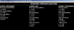

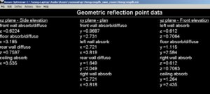

    Vị trí bố trí các tấm tán âm. Cái này bác làm rồi nên chỉ để tham khảo là chính.

    Em vừa tính toán vị trí đặt loa theo RO để bác tham khảo như sau

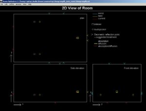

    Sơ đồ 2D để kê loa .......................................................................................

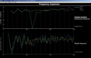

    đáp tần.........................................................................................

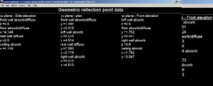

    Vị trí đặt các tấm âm học..................................................................
