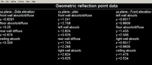

    Vị trí ngồi và kê loa

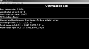

    Sơ đồ 2D ........................................................................

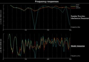

    Đáp tần ..........................................................................................

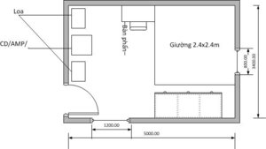

    Em đang đặt bộ âm thanh trong phòng ngủ nên chất lượng âm thanh hơi đuối, mong các bác tư vấn các xử lý âm học ạ, em xin gửi kèm sơ đồ phòng ngủ nhà em rất mong các bác để tâm giúp đỡ ạ,
    em xin cảm ơn

    Cái long sàng của nhà bác rộng thế, những 2.4m*2.4m :D

    Hehe,,, Nó có thêm cái viền ngoài bác ạ,,,vừa ngồi được,,, lại có cái hộc tủ ở dưới,,, em đang tính khó xử lý quá là em làm cái phòng nghe riêng,,, nhưng chắc kế hoạch dài dài,,,
