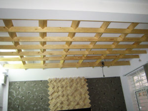

    Vậy là cụ xử dụng kỹ thuật tán âm bằng cách hạ trần! Nhất là khi phòng cụ có cái trần cao quá.
    Em và cụ coi bộ cùng cảnh ngộ!

    cái này mình làm đằng sau bác ạ, trần hạ xuống đơn giản hơn

    Cái trần trong hình đã hoàn tất chưa bác? hay còn làm thêm?
    Bác giải thích chút nguyên lý khi thết kế trần đó cho em với?

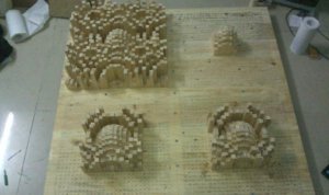

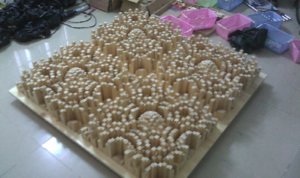

    Em vừa hoàn tất "đóa hoa" đầu tiên.
    PS: hình chụp bằng điện thoại cùi bắp nên nó chỉ được vậy. ở ngoài nhìn 3D đẹp hơn nhiều! :D

    Vậy là coi như đã đi quá nửa quãng đường rồi.
    Chắc trong tuần sau là xong luôn cho nó phẻ! :lol:

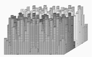

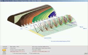

    Xin giúp đỡ thiết kế tán âm QRD mẫu 2D - N29
    Vài thông số kỹ thuật và hình ảnh để anh em nào có thích thì có thể tham khảo mà tự làm
    Design frequency: 1108Hz
    Frequency:
    Scatter: 554Hz
    Diffuse frequency: 1108Hz
    HF cutoff: 9052Hz

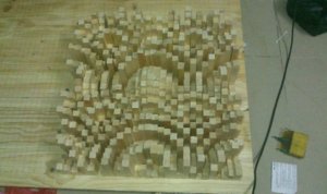

    Hôm nay cảm thấy khỏe, nên cho nhiều "hoa" nở một chút.
    Sắp xong rồi! ráng lên thôi! :lol:

    Hôm nay em cố gắng!
    Chỉ còn vài bước nữa thôi :)

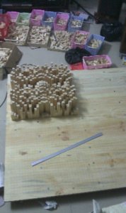

    Và đây, kết quả cuối cùng của việc ráp hình
    :lol:

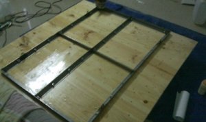

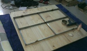

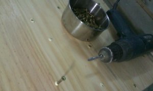

    Lật mặt hậu lên để khoan mồi, nhúng vít vào keo và bắn vít vào để tăng độ liên kết giữa các cọc với tấm hậu.

    Xử lý sạch bề mặt để phủ hóa chất chống mối, mọt, mốc

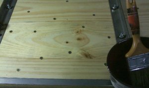

    Finishing mặt hậu. xử dụng
    PU mờ 70%
    PU hardener
    PU thinner
    Dùng cọ để sơn chứ không dùng air spray. Mục đích để lớp phủ dày sẽ bảo vệ bề mặt tốt hơn và nhẹ công hơn. Trong hình lớp PU còn ướt chưa khô nên nhìn ko đẹp và bóng.
    Đến giai đoạn sau khi xử lý bề mặt tán âm (các cọc/ chông) sẽ dùng air spray phủ một lớp thật mỏng nhằn chống mốc, tăng thẩm mỹ nhưng không làm ảnh hưởng đến khả năng tán âm của bề mặt vật liệu.

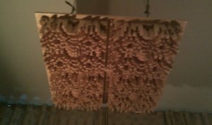

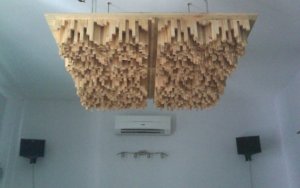

    Em đã xử lý finishing.
    Và đêm nay em nó đã lên trần rồi
    Ngày mai làm thêm khung chỉ trang điểm nữa là trọng vẹn
    Thế là xong
    Bi giờ em đang phê :lol:
    Xin cảm ơn các bác đã hỗ trợ em thực hiện dự án này.

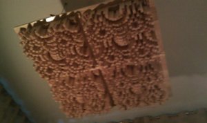

    Sáng nay ánh sáng đầy đủ hơn, em lấy cái điện thoại cùi bắp ra chụp thêm một tấm toàn cảnh nữa.

    Theo cảm nhận của em thì có những thay đổi sau
    - Sân khấu rộng hơn
    - Âm thanh nghe chặt chẽ hơn
    - Mid và treble long lanh hơn
    - Triệt bớt một phần tiếng bass bị cộng hưởng (không nhiều), nghe âm nền sạch hơn.
    - Giúp phần nhìn của phòng "pro" hơn :D
    Và nó đúng theo chủ ý khi đưa thông số thiết kế vào QRD là tán âm cho dải tần 1k-9k
    Túm lại là em rất hài lòng. Nhưng nói gì thì nói những nhận xét trên chỉ mang tính chủ quan cá nhân em thôi. Nhất là khi em đã bỏ nhiều công sức vào nó và các bác cũng đã giúp đỡ, động viên rất nhiều.
