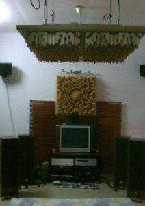

    Em phải nghe bằng tai của mình. Sau đó mời các cao thủ có kinh nghiệm để nghe thử hệ thống của mình trong phòng của mình (trước khi xử lý). Rồi đúc kết lời nhận xét của từng cao thủ và so sánh với cảm nhận của mình xem giống và khác ở chỗ nào, tại sao! rồi kiểm nghiệm lại bằng máy.
    Sau đó xác định mình muốn gì! rồi tiếp theo là đọc tài liệu, hỏi cao thủ, dùng phần mềm tính toán để đưa ra giải pháp khả thi.
    Việc chọn dải tần 1khz - 9khz để tán, tiêu dưới 1khz không phải ngẫu nhiên. Là cả một quá trình đầu tư công sức bác ạ.
    Nói ra rất dài dòng. Tuy nhiên nếu bác muốn thì em sẽ nói! tùy bác! Chỉ sợ nói dài dòng quá lại vô ích với mọi người. Chờ tin bác
    PS: cái quan trọng nhất là bạn đang có gì, muốn gì và cần phải làm gì! Trong cái chuỗi những lý luận đó thì lỗ tai, cảm xúc, sơ thích rất quan trọng

    Nếu bác có điều kiện về phòng ốc nên tham khảo các kích thước âm học của phòng trước khi làm nhé. Rất quan trọng vì sẽ giúp việc set up sau này dễ dàng, ít tốn kém và rất dễ thành công
    Bức tiếp theo nên dùng các phần mềm chuyên + kinh nghiệm, trải nghiệm thực tế của hệ thống của bác để tính toán ra vị trí đặt loa vị trí ngồi tối ưu (ví dụ Room Optimizer, Cardas, ....)
    Trong bước này cái sở thích của bác rất quan trọng trong việc set up như far field, near field để chọn vị trí phù hợp.... rồi đến cặp loa.
    Sau khi chạy xong chương trình và xếp loa xong, hãy nghe và kiểm tra sơ âm hình, độ động... và các dải tần có đều hay không (bằng tai, bằng các giác quan của bản thân và bằng máy móc (nếu có))
    Rồi sau đó tùy tình hình thực tế cái phòng mình thiếu / thừa cái gì, mình cần gì để quyết định làm tán âm / tiêu âm..... theo gợi ý của chương trình set up room cũng như theo cảm nhận của bác (cái này quan trọng nhất).
    Thường người ta giải quyết bài toán cân bằng các dải tần bằng cách ưu tiên điều chỉnh âm bass. Nếu bass thừa thì tiêu âm bass hoặc dịch chuyển loa, góc của loa để điều chỉnh. Còn bass thiếu cũng có cách tăng bass như kéo loa lại gần tường hơn.....
    Nóng vội mà làm tắt các bước trên là không nên.
    Trong khả năng của mình, em sẽ hỗ trợ bác.
    Chúc bác thành công
    PS: trên đây em chỉ chia sẻ những trải nghiệm thực tế và các chỉ bảo, hướng dẫn tận tình của các cao thủ / lão tiền bối khi tự mình set up phòng nghe cho mình vì vậy có thể không đúng, mong cả nhà góp ý.

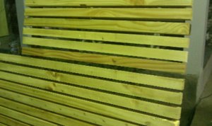

    Về cơ bản đã hoàn thành xong. đã thổi PU lót.
    Sẽ thổi màu nâu cánh gián là hoàn tất.
    đã tham khảo thông tin về Slat absorbers
    Có thông số
    r 10 mm
    w 25 mm
    Perf % 28.6 %
    D 2 Inch
    d 1 Inch
    f 816 Hz
    Em nó sẽ tiêu ở tần số chính là 816 Hz. Nhưng chắc sẽ góp phần tiêu bớt dải tần dưới 800Hz. Em sử dụng nó với mục tiêu trang trí và chỉ tiêu âm rất nhẹ cho dải tần dưới 1Khz
    Hiện âm thanh đã khá hài lòng.
    Tuy nhiên em sẽ xử lý tiêu ở dải tần 200 - 300 Hz theo Low-Frequency absoption by resonance sau. Tấm xử lý âm này sẽ có thể lưu động đặt trong phòng hay mang ra ngoài được.
    Vài tấm hình về tấm "trang trí" 1m7 x 2m1

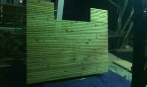

    Đã hoàn tất nước fishing màu cánh gián và ráp lên tường
    Em hoàn toàn hài lòng. Âm nền sạch hơn
    Đây là hình em nó

    Em vừa đo lại các dải tần trong phòng ở mức âm lượng 80-90db. Kết quả cho thấy không cần phải làm tiêu âm trầm nữa!
    Em tạm dừng tại đây.
