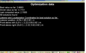

    Xin gời bác vị trí đặt loa tối ưu theo thông số phòng, loa và sở thích của bác

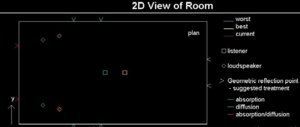

    Vị trí đặt các tấm tiêu, tán âm và kích thước của chúng

    Sơ đồ mặt bằng để đặt loa (vị trí màu vàng là tốt nhất, màu xanh là tệ nhất)

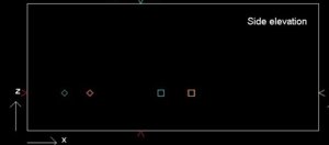

    Mặt cắt bên hông

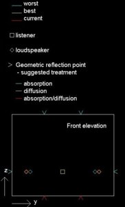

    Re: Thiết kế và làm tán âm QRD mẫu 2D, tieu am
    Front

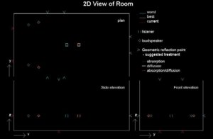

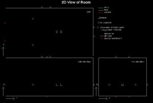

    Sơ đồ tổng thể

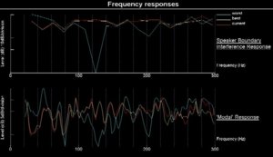

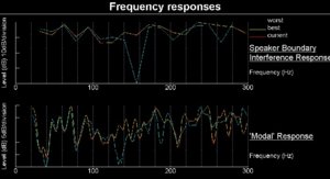

    Sơ đồ đáp tầng sau và trước khi xử lý
    (đường màu vàng là đáp tần của vị trí đặt loa tối ưu _ khá phẳng)
    (đường màu xanh là đáp tần của vị trí đặt loa tệ nhất)

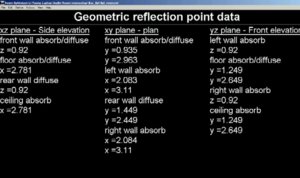

    Vị trí đặt và kích thước tiêu tán âm

    Sơ đồ đáp tần

    Theo bác yêu cầu là vị trí đặt loa cách tường sau loa là 2,22 mét.
    Khoảng cách này cũng hơi xa, bác nên cân nhắc xem xét lại âm hình vì em e rằng nếu cặp loa của bác không phải là đồ lớn (gấu) thì tiếng sẽ bị lõm ở giữa, Khi nghe sẽ có cảm giác âm hình quá sâu, vị trí nhạc cụ và người hát ở quá xa nhau, tổng thể không chặt chẽ. Giọng voical sẽ bị chìm và lùi khá sâu vào gần tường sau loa bác ạ.
