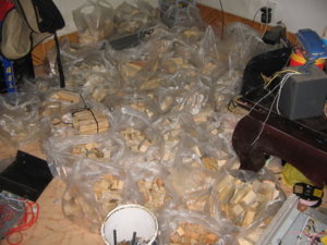

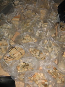

    báo cáo bác PKTuong theo bản thiết kế bác gửi anh em đã tập trung được vật liệu cơ bản, enm đưa vài tấm lên cho xôm tụ nhé. đây là vật liệu cho 2 bộ, bộ thứ nhất đã thành hình nhưng chưa chụp được sẽ báo cáo bác sau vậy

    - Vẽ ô lên tấm ván cho thật chính xác mới đẹp được
    - Dán gỗ từ tâm ra ngoài mới đều.
    - Không nên phủ PU hoặc lớp finishing quá dầy vì sẽ làm giảm bớt tác dụng.

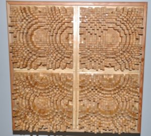

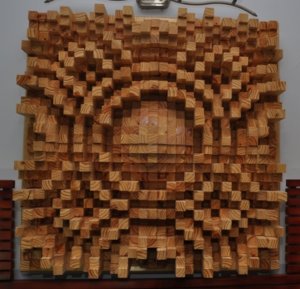

    Em đã hoàn thiện rồi.
    tác dụng ngoài sự tưởng tượng

    Xin chúc mừng.
    Bữa nào bác up thêm vài tấm ảnh chụp cận cảnh nữa và chia sẻ thêm về tác dụng của nó theo như bác cảm nhận nhé!

    khi treo tấm tán âm lên giông như đổi cặp loa khác.
    đặc biệt âm hình rất vững tiếng treble tách bạch rõ ràng hơn.
    nói chung đầu tư không bao nhiêu mà hiệu quả lại rất nhiều quá tuyệt vời.

    Nếu là được kích thước lớn hơn thì sẽ ép phê nhiều hơn bác ạ. Ví dụ 90cm x 90cm. Và sẽ có mẫu đẹp như tấm bác Vuaudio làm. nếu làm nhỏ hơn mẫu hoa văn sẽ không đẹp bằng

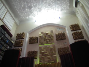

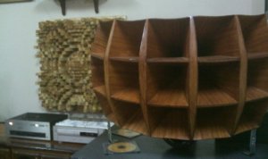

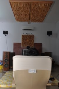

    Tối nay cụ HBO ghé nhà em để kiểm tra vụ tiêu tán âm, cụ Setia cũng thăm luôn. Sẵn cụ HBO có mang theo cái máy ảnh, em mượn làm vài tấm bằng đèn flash luôn (nên có xấu cũng đừng chê em)

    Hình em chụp tấm tán âm lần trước bị các cụ chê quá nên em chụp lại bằng máy ảnh do cụ HBO mang theo cho mượn.
    Chụp ban đêm bằng đèn flash nên có ẹ thì các cụ cũng đừng chê quá :D
    PS Cụ Thùy làm xong chụp tấm tán âm của cụ lên so hàng với của em nhé.

    Báo cáo cụ : sau khi ở nhà cụ về sáng nay em mở nhạc lên nghe thì thấy rằng dàn nghe của em chả có sân khấu gì ráo trọi, sân khấu ở tít đằng xa nghe như nghe ké và ca sĩ thì chui vào kệ mà hát :( :(
    Hic cụ post em lên đây, mấy chủ nợ thấy làm sao em trốn được :)

    Cám ơn bác pktuong đã ghé tệ xá em hôm nay, phải công nhận áp dụng vài chiêu nhỏ mà hiệu quả thấy khá rõ, em sẽ áp dụng từng bước như bác tư vấn :)
    Khi nào bác đặt gỗ thì cho em ké nhé, phải có cái bông cái hoa gắn lên tường mới đẹp :) :)

    hi hi đẹp hơn tý,tuy nhiên phòng thật vẫn đẹp hơn, của em vẫn nằm một đống chờ khô và chờ bác Vuaudio cắt cho tấm 87*87 (chắc bác ấy đang loay xoay quả amp khủng chưa cắt được)

    Cụ nên mua ván đáy dầy một chút cho nó cứng cụ ơi.
    Mùa này là mùa mưa, nếu chịu chơi cụ bỏ đám gỗ ấy vào cái thùng rồi cho một cái bóng đèn dây tóc cơ 20 - 50W vào sấy cho nó nhanh và chất lượng cụ ạ (giống như thợ sấy moteur ấy nhưng dùng đèn to hơn). Cẩn thận kẻo lại phát hỏa nhé
    Còn không thì đưa hẳn cho các lò sấy gỗ cho nó bài bản. Nhưng coi chừng nó rút lại thì teo :D

    cái tấm trần của bác lam thật là kì công nhu­ng mà theo em là vó­i phong bác thế có vẻ ho­i bị ít và chu­a đủ, em cũng có tí toáy chút bác có muốn coi thu không để em post anh lên hầu các bác coi .
