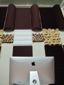

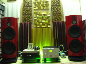

    tình trạng nhà em là thế này. tấm trần thì sau khi thử làm một số món theo như sách và kết quả là em thấy o gì bằng mua tấm trần xốp nén của bác dũng và về thi triển còn lại mấy cái bass trap và tán âm thì em cũng giải tán hết mấy món tự làm và thay vào đó là đồ của auralex cho nó chuẩn và gọn nhẹ, chỉ còn lại mấy món đồ gỗ thì xử lí bằng gỗ sồi và gỗ dán cũng có vẻ tạm ổn, hiện trạng là nó thế lày ... vài bữa nữa có thể em thêm vài món nữa cho nó oki thêm.. kính các bác.

    @ bác hdcd : quá hoành tráng, bác làm em choáng với kỳ công của bác.

    Đồ hãng nhìn hoành tráng quá.
    Giá chắc cũng khá!
    Cụ có thể chia sẻ cảm nhận về tác dụng từng tấm tiêu tán âm mà cụ đang dùng nhé
    Xin cảm ơn
    Trân trọng.

    Nhìn phòng của bác hdcd hoành tráng quá, công dụng của mấy tấm đó như thế nào vậy bác...? :roll: Khi đặt vị trí mấy tấm đó bác có thử trước và sau khi gắn lên từng tấm nó khác như thế nào không bác...? Bác đặt theo chủ quan hay là có tài liệu hướng dẫn ? :roll: Nếu có tài liệu bác có thể share lên đây cho anh em học hỏi kinh nghiệm được không ạ? Cám ơn bác...
    Nhìn phòng bác em ngưỡng mộ quá, chả bù với phòng em chả có miếng nào... :mrgreen:

    thú thật là em toàn làm mò mẫm rùi sửa dần dần tai liệ thi em chỉ có ngó nghiếng trên này vơi lại tham khảo mấy web của bọn tây và hỏi han mấy bác studio cung lam loay hoay chán giờ mới thấy tạm vừa tai trâu của em, phogn em nó bé chỉ có 16m thui mà em lai tham to nên cũng chưa đựoc ưng ý lắm vi tiếng trầm nó xơi hết hai dải khác và xử lí đến mấy vẫn không triệt để tiếng rền khi chơi các đoạn tốc độ nhanh và cao trào em đang thử tăng thêm hai tấm tán âm đa hứong gỗ sồi và hai tấm bastrap vuông của auralex không biết có khá hơn không nếu không khác hơn thi em nghỉ chấp nhận khi nào có phòng rộng hơn thì mới tính loay hoay mệt quá . đại ý như vậy xin các bác đừng chê em . hì hì

    Dải tần thấp (sóng dài) đa hướng nên việc dùng tán âm không hiệu quả lắm (theo Rives).
    Mấy tấm âm học của bác phần lớn là tán âm còn tiêu âm dải tần thấp (dười 300hz) chưa thấy(trừ mấy tấm bằng mốp có thêm khả năng tiêu một phần sóng đứng tốt hơn trần bêtông).
    Mà tán âm phải có định hướng. Tính toán kỹ kích thước, vị trí đặt chúng rất quan trọng
    Vì vậy em nghĩ nếu như bác trình bày ở trên thì dải tần thấp bác vẫn chưa xử lý gì nhiều. Trong khi trần của bác lại cao quá.
    Mà nhu cầu của bác lại là kiểm soát dải tần thấp.
    Chính vì vậy chắc bác sẽ còn phải tốn nhiều công sức.
    Nếu chỉ thuần tuý dùng khả năng nghe thì cũng khó. Máy móc sẽ giúp ta xác nhận lại cái vướng mắc, sự trăn trở do cảm nhận từ việc nghe đem lại. Nhất là khi có harmonics (theo Master Handbook Accountics).
    Nhiều khi ta nghe và đo đạc thấy tiếng mid low nổi trội nhiều nhưng thực ra vấn đề không nằm ở dản tần đó mà nằm ở dải tần âm trầm (theo Rives).
    Bác cũng nên quan tâm hơn về vấn đề âm hình khi sử dụng những tấm âm học trong phòng nghe của bác.
    Vài dòng chia sẻ, có thể sai. Mong cả nhà bổ khuyết.

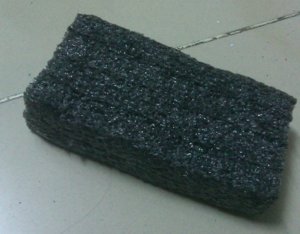

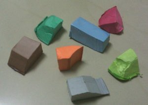

    Bác nào biết chỗ bán styro foam thì chỉ em với!
    Em bỏ cả ngày chủ nhật vừa rồi đi tìm vật liệu mới thay cho gỗ nhằm giảm độ nặng của tấm tán âm.
    Vật liệu được đề nghị sử dụng có trọng lượng nhẹ nhưng cứng là Styro foam nhưng kiếm hoài chưa ra.
    Đành phải kiếm các loại mốp (hay xốp) thay thế nhưng chẳng thấy ưng ý.
    Em lấy cả mẫu những loại mốp này về nhưng tính toán cuối cùng đành phải bỏ không làm được. Hình chúng đây ạ.
    Xin cảm ơn

    Gặp vấn đề giống của bác luôn, em cũng đang sục xạo, em ở HN, nếu có tìm được em sẽ ship cho bác :D. À mà cái vụ này có khi bác liên hệ Mr.YesSir xem sao???

    mấy cái styro foam này không biết có giống với mấy loại hay dùng để làm kit máy bay cánh bằng điều khiển từ xa không ?
    hồi trước chơi heli có thấy bán bên clbmohinh.com bác vào xem thử xem.

    Nhưng phải là loại có trọng luợng riêng lớn hơn 40kg/m3 và cứng mới được ạ.
    Mong tin cụ.

    bác mua đồ auralex ấy mây hàng kia không phải đồ thiêt kế cho âm thanh nên không đạt tiêu chuẩn như bác yêu câu đâu thằng aura no làm chỉ phục vụ cho audi o nên chắc là chuẩn đó bác. thân.

    Do bác bác dùng từ Styro Foam nên hỏi sẽ ít người biết! Nhưng nếu dùng từ XPS (Extruded Polystyrene Foam) thì sẽ ra cả khối! Loại foam này khá cứng có thể lót dưới sàn rồi đổ xi măng dán gạch làm nền cách âm cách nhiệt! Bác lên trang vatgia.com tìm sẽ thấy rất nhiều nhà cung cấp!
