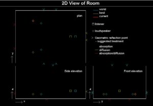

    Sơ đồ 2D vị trí đặt loa, các vị trí tấm âm học.

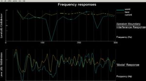

    Sơ đồ đáp tần

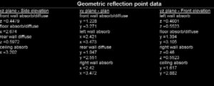

    Vị trí đặt các tấm xử lý âm học.
    Đây chỉ là vị trí khuyến cáo.
    Ta nên tiến hành đo đạc trước khi quyết định trang bị các tấm xử lý âm học phù hợp.

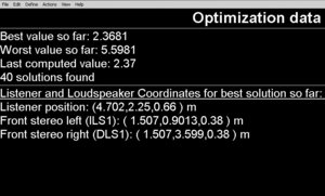

    Theo hình chụp thì vị trí ngồi hầu như đã bị giới hạn ở ghế sofa và đầu người nghe cách tường sau chỉ khoảng 20cm
    Vị trí kê loa không thể kéo quá xa sau lưng tường sau dàn máy được. Em thấy chỉ tối đa là 1m là đã vướng lắm rồi. Vì vậy em đã chạy chương trình Room optimizer như sau để bác tham khảo:

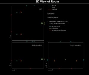

    Với thông số ở trên, bác theo sơ đồ này để bố trí loa.
    Sau khi bố trí loa xong, nghe thử xem âm hình đã theo ý chưa. Nếu thấy rối và đặc quá thì kéo cặp loa cách xa nhau ra tí nữa nhé.
    Về chiều sâu sân khấu em e rằng hơi khó vì không gian vị hạn chế do không thể kéo loa xa tường hơn được
