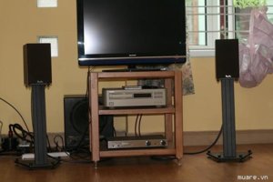

    Bác Tưởng tính toán giúp em để cải thiện phòng nghe nhạc của em với (em dự định chuyển bộ nghe nhìn sang phòng mới):
    Thông số phòng như sau:
    1/ Bác đo giúp từ nền nhà đến tâm của loa bass là bao nhiêu cm
    - 70cm
    2/ và mấy loa bass, loa bass đường kính bao nhiêu cm
    em đang dùng proac tablette
    1 loa Bass, đường kính 41⁄2” (114mm)
    3/ Từ đất đến lỗ tai người nghe là bao nhiêu cm
    -90cm
    4/ Bác thích sân khấu rộng hay hẹp / âm hình chặt hay thóang?
    Em thích sân khấu rộng, âm hình chặt
    5/ Cặp loa có bị hạn chế gì về vị trí kê trong phòng không?
    Cặp loa không bị hạn chế vị trí kê nhưng phía sau cặp loa là cửa sổ nhựa kính dài 2,2m x 1,5m cao cách sàn 90cm đã có lắp rèm
    6/ Vị trí ngồi có bị hạn chế gì trong phòng không"
    Vị trí ngồi không bị hạn chế nhưng bên cạnh ghế ngồi có 1 chiếc tủ có thông số dài x Rộng x Cao là 1,5x0.8x1m
    Ngoài ra phòng trống trơn, chưa có thiết bị tiêu tán âm gì cả.
    diện tích phòng: dài x Rộng x Cao là 5,5m x 2.8m x 2.8m
    Bác tính giúp em bằng phần mềm RO nhé.
    cám ơn bác nhiều.
    Hải
  8. pktuong
    pktuong Advanced Member
    12/2/06
    2.044
    20

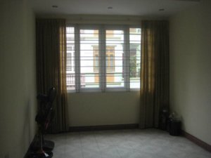

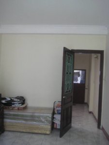

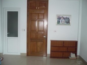

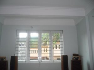

    Bác chụp cho em vài tấm hình phòng, và bộ dàn của bác luôn càng tốt nhé.
  9. dhaivn
    dhaivn Advanced Member
    26/2/10
    128
    40
    Mình attach ảnh bộ dàn và phòng của mình, Phòng này có thể dọn các đồ đi, hiện không làm gì mình định chuyển thành phòng nghe nhạc.
    à, cái tivi thì bỏ đi nhé, hiện đang để tiện xem tivi nhưng sắp tới dọn vào phòng mới sẽ bỏ đi
    Bác tính giúp nhé
    Thanks
    Hải

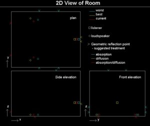

    Do phòng bác có những hạn chế sau
    1/ bề ngang không đủ rộng
    2/ Chiều ngang và chiều cao trần có kích thước như nhau
    3/ Hơi dài
    4/ mặt kính rộng phía sau sân khấu
    Vì vậy sẽ bị hạn chế khi set up âm hình.
    Sau đây là phần gợi ý set up do chương trình Room optimizer tính toán.
  11. pktuong
    12/2/06
    2.044
    20

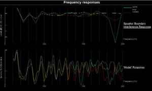

    Vị trí kê loa
  12. pktuong
    12/2/06
    2.044
    20
    Với thông số ở trên, bác theo sơ đồ này để bố trí loa.
    Sau khi bố trí loa xong, nghe thử xem âm hình đã theo ý chưa. Nếu thấy rối và đặc quá thì kéo cặp loa cách xa nhau ra tí nữa nhé nhưng e rằng hơi khó vì không gian vị hạn chế do không thể kéo loa rộng xa nhau hơn được.

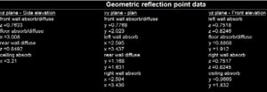

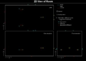

    Sơ đồ bố trí các tấm âm học.
    Đây chỉ là gợi ý, phải đo đạc cụ thể, tính toán và set up dàn máy xong rồi mới tiến hành làm các tấm âm học được.
    Với căn phòng có kích thước hơi dài so với chiều ngang. bác nên chú ý đầu tư cho tấm âm học đặt sau lưng người nghe.

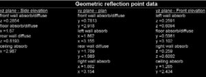

  14. pktuong
    12/2/06
    2.044
    20

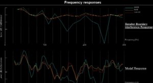

    Sơ đồ đáp tần.

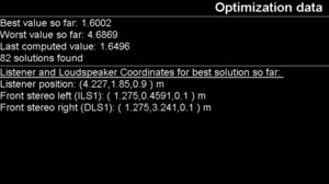

    Vị trí đặt cặp loa D590
    Nếu bác thấy tiếng bass vẫn còn nặng, dư thì dịch chuyển cặp loa về phía nguời nghe theo tục ngang của nhà đến khi hài lòng. Mỗi lần chỉ dịch chuyển tối đa không quá 10cm và ngồi nghe để kiểm tra lại.
