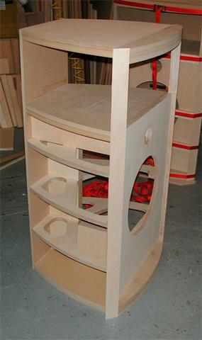

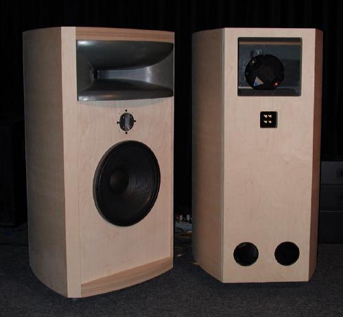

Em thấy có một số loa được thi công cong, thế các bác nào có kinh nghiệm thì trao đổi và ... tranh luận : - Làm cong mặt bên của thùng ( kiểu như JAMO vậy ) - Làm cong mặt lưng : kiểu như mấu loa "cổ vịt " cho fullrange - Làm cong họng còi ... Xin mời các cao thủ ?
Cạnh thùng uốn cong đang là mốt thì phải? Triệt tiêu sóng đứng !!!! Một số hãng nổi tiếng như : B&W, Jamo, Dali, Sonusfaber, Gamut.. đang đi theo hướng này

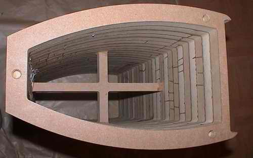

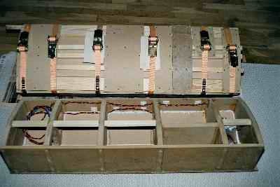

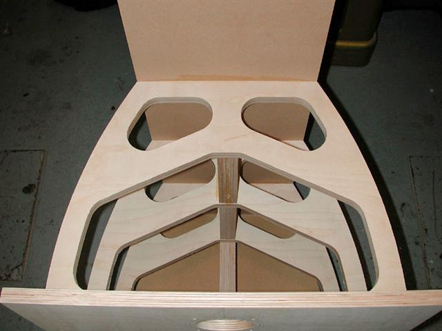

Khiếp quá , vậy đây là phương pháp làm xương cong trước , vụ này ăn chắc mặc bền đây . Em thấy có một cách khác . Dùng ván MDF dày 18mm Cưa xẻ rãnh song song cách đều nhau ( độ sâu , bề rộng lưỡi xẻ, khoảng cách giữa các đường xẻ tùy thuộc vào độ cong mong muốn ) Bước kế tiếp cho keo vào các rảnh và uốn cong , cùng kẹp hoặc dụng cụ tương tự định vị trong 1 thời gian đủ lâu để keo khô . OK , cong liền . Xin mời các bác tiếp ạ !

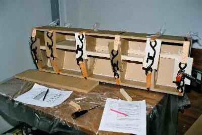

Thi công theo phương pháp của bác Rùm, Sử dụng ván Neatflex (cái này có bác Congari,Phuongthu đã post lên). Tham khảo: http://www.neatform.co.uk/neatflex.htm (Khi nào có nhà to mình cũng chơi cái cho biết nhể)

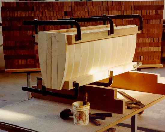

Dụng cụ thì có Cưa , khoan , máy mài , bắn đinh, Vam , keo ..... tuỳ vào kinh nghiệm làm của bác. Nhưng em thấy việc chọn gỗ cho phần khung xương rất quan trọng(gỗ tự nhiên phải là gỗ đã qua xử lý chống việc cong vênh ). phần gỗ cong làm vỏ bác có thể dán theo từng mặt 5 hay 6 ly (nhưng theo em biết thì trong Sài Gòn đã có những cơ sở người ta có thể uốn cong các tấm bằng nhiệt như làm các lưng ghế cong... và độ dầy từ 1-2cm . Bác tìm được ra mấy Anh này thì nhàn rồi...). Chúc bác Rùm DIY đươck quả cổ Vịt nha Hay bác DIY luôn 1 quả loa cong thùng bằng kính cho nó máu nhể(cứ tương cái loại kính 2 lớp =2 cm sau đó uốn cong là OK :? cái này em đã thấy có thằng làm được rồi nhưng chưa áp dụng vào việc làm loa thôi)

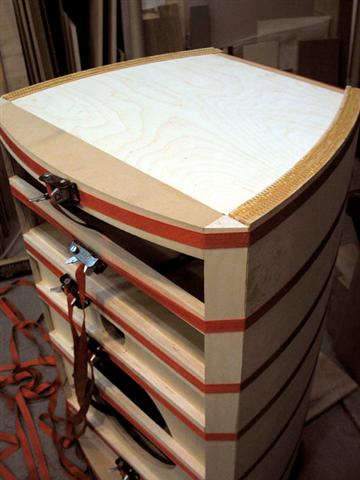

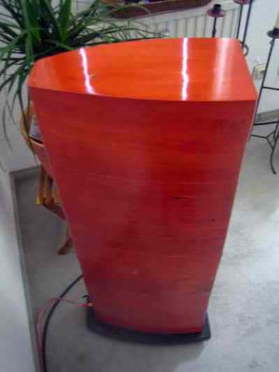

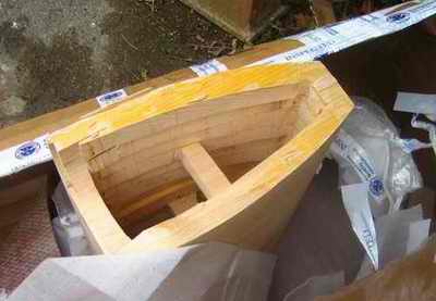

Theo thông tin tui nói chuyện với mấy chú thợ mộc chuyên đóng quầy bar "cong cong" thì để đóng như vậy thì: - Gỗ dán mỏng 6-8mm - Bôi keo các mép của lớp 1 - Bắn đinh giữ định vị vào khung - Bôi keo phủ bề mặt ngoài lớp 1 và mặt trong của lớp thứ 2 - Ép lớp thứ hai vào, Bắn gim giữ Tụi Tây thì dùng vam và chốt gỗ để định vị Bác có đọc tiếng Dan mach không em chuyển cho file hướng dẫn nó gửi cho em của Phương pháp 1: dán từng lớp. Mà món cổ vịt để nhậu thôi! Nếu có làm thì em đề xuất để thợ nó làm cho.. "lành"
