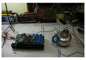

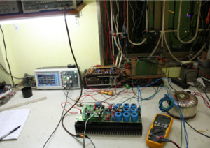

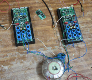

    Chào các bác! Như vậy em đã chạy thử cả 2 kênh!
    Mời các bác xem hình!

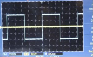

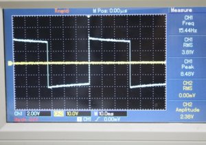

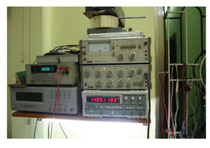

    hôm nay em đã có đầy đủ thông số đo bo mạch

  5. trinh_anhtu
    trinh_anhtu Advanced Member
    6/7/10
    5.676
    730
    Tel Zalo 0913045685
    Re: THQ Amli -chạy thử bo mạch TRANG 97
    Em mới được xem mấy cái hình khi đo do bác Hào gửi. Thông số khá tốt, dở cái que đo dùng X10. Em thì hiểu là đo Max công suất, đường xung vuông khá ổn, từ 20Hz đến 192KHz. Công suất 130W(Nguồn nuôi 60) cũng như hôm trước.
    Nhưng ở hình này em thấy tụ nguồn hơi bé, chưa đủ. Bác Hào nói dùng tụ 1500uFx8. Sau này các Bác làm chắc phải tăng dung lượng tụ nguồn lên chút dãi siêu trầm mới đỉnh.
    Nói chung là được. OK
    Đay là 192KHz, max công suát.......................................................
    Thông số tốt quá nhưng có chút chưa ưng ý về dãi cao, chắc linh kiện phải ngoong và chọn lọc chút dãi cao sẽ ổn. Layout và mạch em thấy là được rồi.
    192KHz thì dãi cao chưa đạt rùi cụ Hào ới, có chiêu gì để đẩy em nó lên ko vậy bác?

    Hôm qua em đo amli tại mức công suất ra 80W tương đương 60% công suất thực, thấy biên độ tín hiệu không thay đổi ở các tần số khác nhau từ 1khz -192KhZ.
    Khi đo ở 192Khz he he cháy luôn trở Robel
    băng thông của âm li này tốt thật!
    Định đua thông số với đồ hãng thì phải ngắt mạch này ra chứ để thế mà đo thì tải ở 192kHz nó có còn là 8R không? :wink:
    bệnh nghề nghề nghiệp :oops: ; thế hóa ra bác cũng tham gia "vặn" bằng video conference à, đội này chơi xoang nhể :mrgreen: :lol:
    Em chỉ được ngó mấy cái hình chụp thôi bác ơi :oops: Máy đo em ghẻ quá nên chỉ âm thầm đo 1 mình thôi.

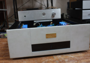

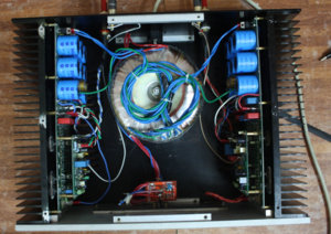

    Đây là hình ảnh âm li THQ hoàn thiện, mời các bác xem
    âm thanh vô cùng trung thực.
    Không ù xì, nhiễu, không è è. Em hài lòng quá các cụ ới!
    Một lần nữa em kêu nó là cái âm li mà em yêu thích! Bao công lao cũng có ngày kết quả!

    Cụ Hào ơi sao cái vỏ này của giống vỏ của em thế chỉ có khác là bên trong trông khá chuyên nghiệp và gọn gàng hơn, cụ làm thế này mà post lên bên Shop là hãng họ kiện chết đấy.... :lol:
  25. quanghao
    quanghao Advanced Member
    30/10/06
    7.598
    321
    Thành Công
    chính hắn mà! :D
