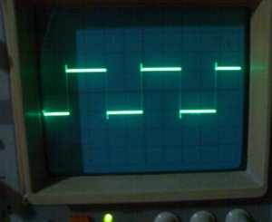

    Hôm nay em mới vật cái ampli đang nghe bo THQ đợt đầu ra sờ mó. Cũng tại vì cái máy đo USB của em hỏng nên mới múc cái xấu xấu về bây giờ mới soi được.
    Híc nghe cũng được mà đo xấu quá :p

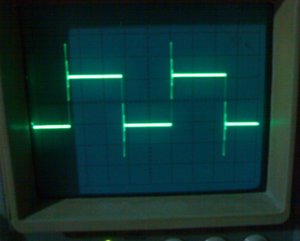

    Em xem sơ đồ và hình máy thật thấy sơ đồ nó thiếu mấy con tụ. Em kiếm tụ thử luôn, đúng như em suy đoán. Kết quả rất tốt.

    Ốc xì lô của bác đo được tới cỡ nano second không? nếu chiều rộng gai bên đỉnh trái của xung vuông nhỏ hơn 200ns thì cất ốc đi được rồi đấy. Nếu vẫn còn lớn 200ns thì tăng trị số mấy con nối cầu hai bo lên nhé.

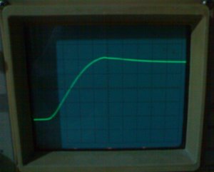

    Em chỉnh 1 lúc nữa thì nó không còn là gai cụ ạ, chỉ là tí nhô lên. Nó ít hơn cả thời gian xung cạnh trái.

    Biết chỗ vặn là ổn rồi, không cần làm quá, ảnh hưởng đến độ dốc cạnh trái :wink: gai một chút trong giới hạn cho phép cũng k0 sao

    Em giữ nguyên sec/div đo cái xung do máy phát ra nó cũng dốc như thế. Mai em mới nghe thử xem.

    kết quả này đẹp giải cao rồi, không ảnh hưởng đến giải trầm, Chính tỏ sơ đồ gốc che dấu rất cẩn thận!
    Không đo kiểm = máy, = tai khó mà tìm được giá trị này! :D , được cái cũng thấy hay hay!

    cái cụ tú đo là cái lần trước khi chưa sửa PCB- Nó bị khá nặng giải cao
    Cái em đo là cái layout làm bây giờ: Bị rất ít giải cao , em đã fix được hôm nay, mấu chốt là mấy em tụ p- ghê thật

    Nói chung đột biến thì không có, nhưng cơ bản dải cao chưa ưng cũng thể hiện qua bác Hào và em nghe và đo độc lập trên 2 bo mạch. Em đo trên bo THQ phổ biến lần đầu, bác Hào thì trên bo test mà đang chờ làm PCB. Bo test ổn định hơn bo em đang dùng.
