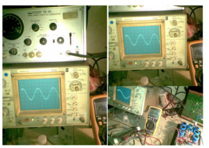

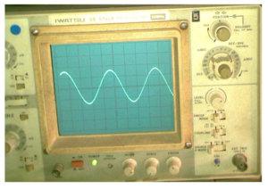

      File size:
      133,3 KB
      Views:
      382
      File size:
      96,8 KB
      Views:
      377

    Bác ạ khi đo bọn em thường lỉnh kỉnh nhiều thứ nên có khi nó nhăn nhúm giấy ghi là chuyện thường mà. Bản đo của bác Hào đúng thực trạng đấy ạ, còn kết in trên giấy đẹp chỉ có mô phỏng bằng máy tính

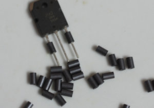

    Đây là biệt dược cho THQ, vừa giảm tự kích vừa chống nhiễu tần số cao, giảm xé giải cao
    một trong những bí quyết thành công khi chúng ta Diy âm li này!
    Mời các bác chém!

    Gớm, chém nát tè le ra rồi mới khoe; hàng này lồng vào chân sò nguồn Sala hay HQ Shunt cũng được đấy nhỉ, có biểu đo đáp tuyến suy hao đi kèm không? hay lại phải đo bằng tai :wink:

    Thuốc này có trong tủ thuốc nhà cụ chưa để em còn xin :lol:

    có rồi mà!
    vừa về 3 cái vỏ và mấy con tran + mấy cái vòng này!
    :D

    Thuốc này anh có nhiều như trấu ,cái này chợ giời cũng nhiều lắm.
