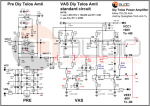

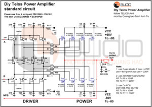

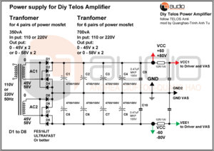

    Em post lại sơ đồ mạch, tách riêng từng phần để anh em dễ bề hình dung và rõ ràng hơn!

    bác hào cho cả cái sơ đồ mạch bảo vệ loa lên em cái, trong cái sơ đồ mạch bảo vệ loa thì con tụ 330P nhiệm vụ gì thế bác. thay bào 220P được không?
    trong sơ đồ mạch power thì có một số con trở khó kiếm như con 51K ở ngõ đầu vào thì em thay bằng con 47K hoặc 68K thì thì không anh hưởng đến mạch đúng không bác.
    mấy con A42 thì thay bằng những con nào được thế ạ. con A42 nuôi quận dây của rơle liệu có quá nhỏ không a.
    hệ sô của mạch là 7.5K/470 =~16 lần liệu nhỏ quá không bác,
  14. trinh_anhtu
    trinh_anhtu Advanced Member
    6/7/10
    5.676
    730
    Tel Zalo 0913045685
    Re: THQ Amli - Đã có PCB, xin địa chỉ gấp
    Con 330P là để bảo vệ dao động tự kích bác ạ. Con 51K bác có thể thay bằng 47K, còn con A42 thì nếu có 2N5551 thay cũng được. Hệ số khuyếch đại là 7K5/270+1=29 lần đó bác. Con A42 dư dùng cho relay vì phần lớn thời gian relay đóng, áp EC của nó gần bằng 0 nên công suất tiêu tán rất bé.
    Nhưng tốt nhất là kiếm đúng linh kiện cho đỡ lăn tăn bác ạ.

    Bác xem kỹ sơ đồ mạch em mới đưa nhé>
    1. nếu dùng opam thì con trở hồi tiếp nên dùng là 7.5K với 470R.
    2. Không sử dụng oapm thì con trở hồi tiếp nên dùng là 7.5K với 270R.
    Cả 2 trường hợp đảm bảo gain ~30 lần!

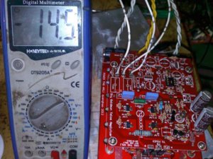

    Chào các bác, em nhận bo của bác Hào và lắp xong từ mấy hôm trước nhưng công việc bận quá chưa có thời gian để show kết quả ban đầu của em.
    Mạch THQ khi mới nhận về em thấy nó cứ phức tạp thía nào, nhưng khi lắp linh kiện thì cũng đơn giản, hiện em lắp giá trị giống với schema của bác Hào trừ một số chỗ do không có linh kiện nên lắp tạm linh kiện giống hoặc giá trị gần sát, may mắn nó vẫn chạy ngon lành, chất âm rất tốt.
    mạch em lắp ko match tran visai và dùng một cặp sò công suất có DC thấp như hình bên dưới và tất nhiên ko có u xì cả

    Lắp luôn 6 cặp Sò xem nó như nào bác ơi .

    Cụ dùng nguồn regu 75dc thì thay con 10k 2w bằng con 15K. như vầy mấy con fzt ko nóng

    Con trở Robel 10 ôm cụ nên phang con dây quấn hay sứ to bự vào, con dale nhỏ quá. Mà nếu thừa tụ cụ gắn thêm 1 con nữa 4.7 vào chỗ c7-c8 cụ ạ.
