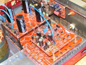

  10. trinh_anhtu
    trinh_anhtu Advanced Member
    6/7/10
    5.676
    730
    Tel Zalo 0913045685
    Re: THQ Amli - Đã có PCB, xin địa chỉ gấp

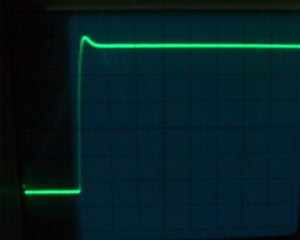

    Báo cáo các bác là chiều nay nghỉ ở nhà em gắn được 1 bo rồi. Nói chung gắn chạy ngay nhưng em chưa được nghe vì chưa sử được mấy cái lỗ tản nhiệt.
    Em gắn 1 cặp sò đo thử, nói chung rất rất ổn. Bao hình đẹp lắm, cái ú ậm của nó chỉ cao chưa đến 3% :p . Chủ yếu bây giờ là linh kiện chuẩn chắc nghe sẽ rất ổn.
    Đo chỉ xác định được âm thanh nó lợi giải nào và cỡ bao nhiêu thôi chứ hay hay không còn do linh kiện nữa.

    Lần này em bê nguyên linh kiện từ bo lần trước sang bo mới, thấy khác lắm. Như vậy về layout bác Hào đã đi đúng hướng đạt gần 100% rồi. Các cụ có linh kiện cứ phang vào là đóng nắp thôi.

    cái gai này có ý nghĩa gớm!

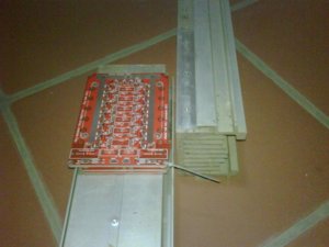

  17. espadon_vn
    espadon_vn Advanced Member
    26/3/08
    8.580
    181

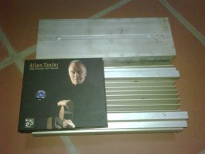

    Báo cáo các cụ, hôm nay không hẹn mà gặp em vô tình đi ngang qua một tiệm đồng nát và mấy món này đập thẳng vào...mặt em. Em không tránh kịp đành phải đưa về nhà:
  18. thuanblack
    thuanblack Advanced Member
    19/4/10
    483
    Em nhìn thấy nó hơi nhỏ bác à

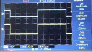

  19. quanghao
    quanghao Advanced Member
    30/10/06
    7.598
    321
    Thành Công
    báo cáo cụ TÚ và anh em!
    THQ em vừa làm xong, đo kiểm sóng vuông từ 1 K đến 20k, rất đẹp- rất vuông, đặc biệt không có cái gai như cụ Tú đo.
    Kết quả thật tuyệt> bác nào rảnh mời qua em nghe thử!

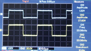

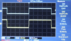

  24. quanghao
    30/10/06
    7.598
    321
    Thành Công

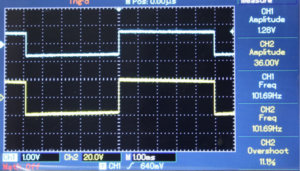

    Chào các bác!
    Sau khi lắp xong THQ với bộ PCB vừa có, chưa lắp phần Opam, Em đo kiểm lại, kết quả:
    Rất khả quan, gai nhọn ( điểm này làm giải cao không ưng ý) xuất hiện tại các lần đo và các bo mạch trước đã biến mất, và đây là vài hình ảnh đo.
    Đường Xanh là tín hiệu vào Amp; Đường Vàng là tín hiệu ra tại tải giả 8R
    Mời các bác cho ý kiến, Xin cảm ơn!

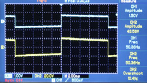

  25. quanghao
    30/10/06
    7.598
    321
    Thành Công

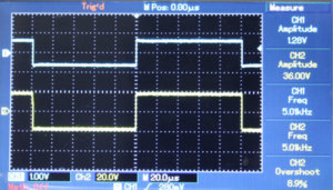

    Và đây nữa vài hình ảnh đo tần số 5kHz đến 20kHz.
