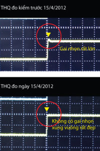

    Và đây là kết quả kiểm tra gai nhọn và độ dốc của xung vuông.
    Các lần lay out và đo đạc trước 15/4 năm 2012 , luôn luôn xuất hiện gai nhọn rất dài, cụ thể nghe âm thanh giải cao luôn bị xé rất khó chịu, và hơi vỡ tiếng khi gặp đoạn nhạc cao trào!
    Kết quả đo lần này ngày 15/4/2012, gai nhọn đã được biến mất, giải cao đã ưng ý .

    Bác Hào bước được 1 chân vào cổng địa đàng rồi đây :lol: Ổn đấy, tập chung vào linh kiện thôi.

    cái gai này làm mất ăn mất ngủ Cụ và em! may quá đã giải quyết được, thằng cu kia Ác gớm! :D

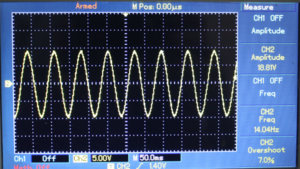

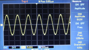

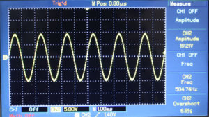

    Chào các bác!
    Và đây là kết quả đo sóng Sin,
