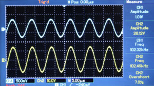

    Re: THQ Amli - Kết quả đo trang 108

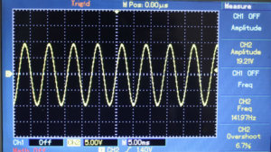

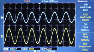

    hình tiếp kết quả đo sóng Sin,
  2. trinh_anhtu
    trinh_anhtu Advanced Member
    6/7/10
    5.676
    730
    Tel Zalo 0913045685
    Đo gì tới 2.24MHz cụ ơi, 1 Mê là đỉnh rồi. Không lo thiếu băng thông nữ nhá :)

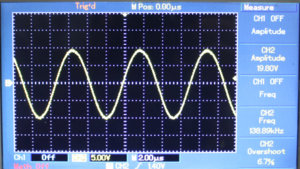

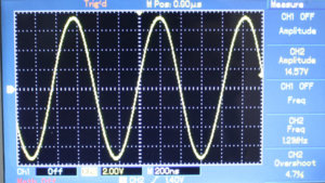

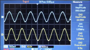

    Còn đây là kết quả so sánh giữa 140Hz và 138kHz với 1.2MHz
    Chưa thấy bác Sơn thợ săn đi thẩm âm nhĩ, băng thông này cụ nào có loa trép quí cẩn thận khi tin tin đừng sờ vào rắc tín hiệu nhá :lol:
  5. Pointed
    Pointed Advanced Member
    1/12/08
    2.557
    66

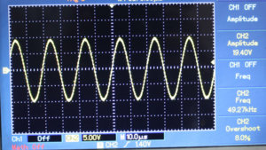

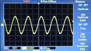

    Đo lên hàng Mê cho vui thôi bác Tú ới, Amplitude ở 1.2Mhz tụt hơn 5v kìa, lên 2Mhz còn tụt ác nữa không lo muỗi bị điếc tai đâu :mrgreen:
    Lên dải cao sao cái bờ trái và phải sin nó không cân nhau nhỉ, tại máy đo à :lol:
    Em thấy cái máy phát sóng khi chỉnh tần số biên độ ra cũng thay đổi nhiều lắm. Nếu chỉnh biên độ ra của máy phát sóng sin tại 1KHz và 1MHZ rồi đo áp ra tại tải. Chia giá trị lớn cho giá trị bé tỉ số nhỏ hơn hoặc bằng 1,12 (Tức là lệch 1dB) là thông số ngang với hãng rồi.
    Bác Hào đo tín hiệu sin từ máy phát tại 1KHz và 1MHz chỉnh volume trên máy phát sóng sao cho Ốc sì lô hiện số vôn như nhau. Rồi ghi giá trị vol tương ứng trên tải xem sao.
    Hoặc CH1 đo sóng từ máy phát CH2 đo tại tải, đo chỗ 1KHz và 1MHz. Chú ý chỉnh biên độ trên máy phát để CH1 hiện số vôn bằng nhau.
    trời ạ!
    băng thông rộng quá rồi,
    bác tính lại đi xem suy hao bao nhiêu dB, em dám cá với Bác là nó đạt tiêu chuẩn!
    cụ này chỉ nghe và phán thôi, chém âm li THQ te tua!, chưa lần nào cụ ưng,
    mà lần này vẫn chưa thấy qua nghe thử, chắc nhìn số đo sợ rồi! :mrgreen:

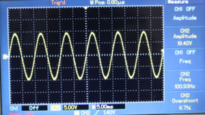

    Kênh 1 là tín hiệu vào
    Kênh 2 là tín hiệu ra, màu vàng tải giả 8R
    Kết quả đây ạ, như đồ hãng luôn nhé. :p Tuyệt đấy.

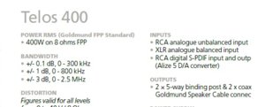

  11. trinh_anhtu
    6/7/10
    5.676
    730
    Tel Zalo 0913045685
    Đây là t400 (Chú ý là nó 6 cặp sò, linh kiện hơn của cụ hào nhiều). Cụ Hào dùng 2 cặp sò, tụ hồi tiếp chưa ngon.

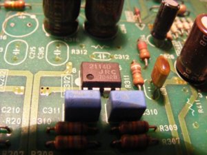

    Các cụ cho em hỏi, con này có thay thế được con Opam 2134 ko nhỉ :) Em thấy khác nhau có mỗi 1 số :lol:

    dùng opam kép là oK. ví dụ: 5532....NJM2114 con bác đang có!
    nếu dùng 2134 thì qua em, em có

    Bác dùng con OPAMP nào mà nó là kép và visai và bằng Jfet là được ạ. (OPA2134, TL074....)
    Con LM1458, NJM2114 vào bằng BJT nên không phù hợp bác ạ.
