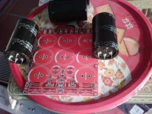

    Chiều qua em đi đồng náy nhặt được 4 quả cao to - đen hôi với giá cắt cổ. Về nhà ướm lên mạch nguồn thì đúng là...cắt cổ các cụ ạ :oops:

    Ôi, tụ của cụ có 4 chân thế thì lại phải chọn, hoặc khoan đục hoặc cưa cắt rùi :D

    Cắt 2 chân chất âm chỉ còn 50% thì ..... toi :lol:

    Cụ coi lại đê. 4 chân nhưng 2 chân "blank" chỉ để hàn cho chắc chứ nó chẳng nối đi đâu. Cơ mà bước chân của nó rộng quá em chẳng nhét được vào cái bo nguồn.
    Hay là đặt hàng bác Hào làm riêng nhể :twisted:

    Bo nguồn này ko khoét thêm đc, cơ bản là 2 cực ở 2 mặt nên rất khó khoét và hàn :D

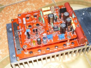

    Em thì mới làm đến đây, tối qua khuya quá ko đóng điện đc, tối nay về chiến tiếp

    Linh kiện của cụ Star lần này nhìn màu sắc thập cẩm quá. Em làn này quyết tâm quay sang dùng trở vạch, không đủ tiền mua Takman thì chơi Koa ...ke ...ke
    EM lại chợt nhớ tới một older member của VNAV đó là bác Amber.
    Có khi em kiếm cái hộp tương 4 em này vào rồi đổ keo, thò dây ra ngoài cho nó thêm phần ma quái cụ nhỉ :twisted:

    hic hic, nhìn boad của cụ mà em kết quá, em chơi toàn trở 5 màu thui, nhìn lởm khởm lắm. linh kiện vẫn đang thiếu nhiều, đang chờ và đi tìm dần, bác nào có cặp tản nhiệt nào hoành tráng để lại cho em đi. em nhìn cặp tản nhiệt của bác mà kết quá. :D

    bác lưu ý hàn dây đồng 1 li vào phần phủ thiếc, trên mạch ra loa nhé, độc dược bảng C đấy!
    Uốn chữ U xong hàn vào Bo mạch.

    Hê hê, chắc thông tin cụ hỏi cách đây mấy ngày roài :mrgreen: Lão ý lắp theo kiểu thần tốc thì chất lượng sao so với tốc độ xe lu của em được....

    Hê hê, dây đồng thì em chuẩn bị cả cân nhưng mà là cách nào cạo lớp emay ra thì em chửa biết :mrgreen:

    dây 1 ly Trần phú , tuốt vỏ là xong ngay mà!

    Để đảm bảo chất lượng và đỡ phí cặp dây loa quí các bác đừng ngại hàn dây đồng lên phần mạ thiếc, nó nằm khuất nên cũng đảm bảo mỹ thuật. Nói chung càng to càng sướng :lol:
    Vì để giới hạn kích thước bo không thể phình to mãi và chất lượng phôi mạch còn bàn cãi, lại thêm mấy cái lỗ để các cụ vặn sò cho dễ nên mạch chịu dòng lớn bị thu hẹp lại. Nhiều hãng hí èn đều dùng biện pháp này, dây đồng muôn năm :)

    em nghĩ các bác tráng thêm một lớp thiếc bạc dầy dầy tí vào đó là được thui ah. chứ thêm đây đồng vừa mất thẩm mỹ vừa kém pro :D

    Nếu chạy thêm dây đồng trên bo thì nên uốn hình chữ U, phủ thiếc dọc sợi dây trước rồi mới hàn vào bo, chỉ chấm 1 số điểm cần thiết thôi chứ em lần trước em đặt dây vào, lướt mỏ hàn nhanh thế mà nó vẫn nóng cong cả bo. Trông cũng hơi xấu thật nhưng tốt thêm được tí nào hay tí đó :mrgreen:

    điều này là cần thiết xấu cũng nên làm bác ạ! tránh hiện tượng bị tẹt tẹt khi có đoạn nhạc cao trào.
    không phải vô cớ em để phần phủ thiếc lớn như vậy đâu.
    nếu phủ dầy được sẽ đẹp hơn nhiều!

    Bác QH ơi , cứ theo giá trị LK in trên Bo mà phang vô thôi , có cần thay đổi cho phù hơp với sê ma không ?
    Mỗi bo CX có 12 tụ 0.015uF /63V by pass dùng tụ to hơn có ảnh hửong gì không , mình hàn 0.15uF lên bo rồi :D
