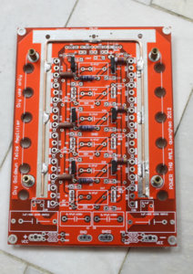

    Em cũng théc méc vụ này trước đây vì em thấy bom list nó có vài giá trị linh kiện ko đúng theo bo.
    Cụ Hào đã trả lời là cứ táng theo PCB :D Hôm nay em đã nhận được pcb (cả gm lẫn 818) rất đẹp, thanks cụ Hào nhé.

    sơ đồ mạch là bản up mới nhất, khi bo đã làm,
    Song bo cũng như sơ đồ, chỉ có mấy thay đổi điện trở cự G,
    anh làm xong theo bo, sau này thay sau cũng không vấn đề gì.
    Tụ by pass tại chân MJE350, MJE 340 nhiệm vụ chính vẫn là lọc nhiễu tần số cao. Anh có thể dùng 0.1uf
    Nhưng sơ đồ hãng nó dùng đúng là 0.015uF anh à!

    Re: THQ Amli - Kết quả đo trang 108
    những con đó có thể dùng trị số khác- phần tụ nguồn, còn các con tụ // với trở 220R trên bo công suất, nhất thiết phải đúng!

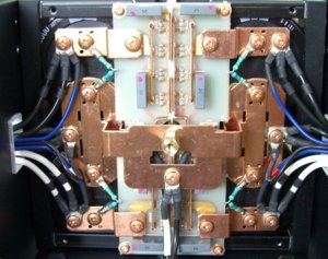

    Các bác nên hàn dây đồng trên bo Công suất, phần ra loa như thế này nhé!

    Hôm vừa rồi em xẻ thịt con pow yamaha japan, thấy toàn bộ phần tụ lọc nguồn nó cũng chạy dây đồng to tổ chảng phía dưới pcb dù mạch đồng của pcb rộng hơn 20mm. Em nghĩ đây ko phải là độ chế gì đâu, mà đúng là các hãng nó chơi món dây đồng này từ trước rùi :D
    Với phương án chạy dây đồng như thế này. Các cụ chịu khó dùng mỏ hàn khoảng 60W và "tốn" thiếc thật từ tốn vào đó đảm bảo sẽ cực đẹp. Tối qua em đã đổ thiếc vào mạch nhưng vì không có dây đồng nên đành phải tốn gấp đôi lượng thiếc. Kết quả nhìn rất ổn (đẹp hơn cái hình cụ Hào show nhiều :lol:)

    Dây đồng đỉnh cao đây các cụ này, mạch nó mạ zàng rồi còn chơi đồng khiếp quá. Không biết có phải đồng HOFC 99.99999... không nữa :)

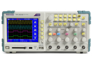

    @trinh_anhtu: Bác dùng O-scoper hiệu gì vậy? Em đang tìm một chiếc bình dân...
    Bác cho xin vài tấm hình về thiết bị đo mà bác đang sử dụng được không?
  14. trinh_anhtu
    trinh_anhtu Advanced Member
    6/7/10
    5.676
    730
    Tel Zalo 0913045685

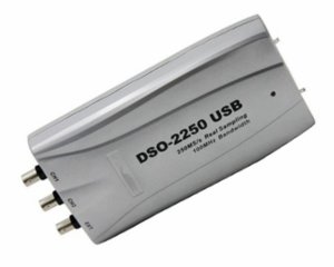

    Trước em dùng con chạy USB, nó tèo mất rồi nên mua con cỏ này thôi. Lâu lâu đem ra chọc chọc rọa bác nào nhát thôi mà :p

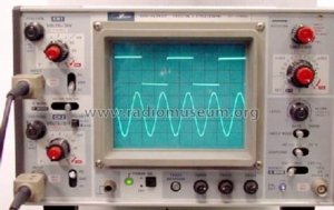

    Mấy em OSC này hàng bình dân rất nhiều:Kenwood,Hitachi,Samsung...1M đến 2M5 VND và cũng dễ mua.Em thì thích loại này...

    @mimosalq: Bác thường dùng OSC trong nhiều dự án, vậy bác cho xin mấy chỉ dẫn cho người mới bắt đầu (rất bình thường):
    - Nên dùng dòng nào?
    - Kinh phí?
    - Em xin bác địa chỉ của nơi cung cấp luôn ạ!
    Em cảm ơn bác!
  18. mimosalq
    mimosalq Advanced Member
    8/5/06
    12.824
    122
    Re: THQ Amli - Đã có PCB, xin địa chỉ gấp
    Oh ngày trước thì dùng nhiều bây giờ thì mình không đụng đến nữa.Anh em diy hay lùng osc ở bãi đồng nát ở Q8 TPHCM và hay chọn kenwood 40MHZ khoảng 2T ,mình nhớ không chính xác vì không quan tâm.

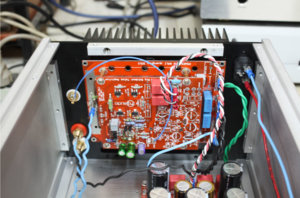

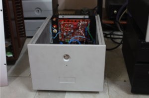

  20. quanghao
    quanghao Advanced Member
    30/10/06
    7.598
    321
    Thành Công

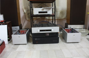

    THQ hoàn thiện, em vừa làm xong, mời các bác xem!
      File size:
      69,5 KB
      Views:
      165
      File size:
      46,9 KB
      Views:
      167

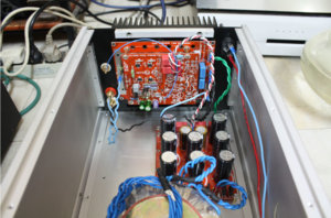

  21. quanghao
    30/10/06
    7.598
    321
    Thành Công

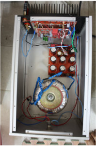

    Và đây là phần nội thất THQ, trông cũng đơn giản và gọn nhẹ
      File size:
      92,4 KB
      Views:
      169
      File size:
      112,2 KB
      Views:
      168
      File size:
      109,7 KB
      Views:
      161
  22. tuninh
    tuninh Advanced Member
    8/11/08
    2.032
    Đẹp quá , vẫn chưa có tụ nguồn và bảo vệ loa ah anh ơi, dạo này em đang tuốt lại con DAC nên chưa làm được THQ

    Bác Hào sang quá, lấy chassis làm chân loa, nếu thừa thì em sang lấy về dùng hộ nhé :D.
    Tiện thể bác pm cho em cái giá của chassis cho pre 818 nhé :), thanks
