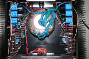

  11. tngoctu
    tngoctu Advanced Member
    10/10/10
    2.366
    186
    Re: THQ Amli - Kết quả đo trang 108
    Các cụ dẫn ra vài bằng chứng nó hay hơn chỗ nào để em học hỏi với ah. Nếu có hay hơn hoặc khác biệt đến mức nếu em lắp 10N/10P và K&J rồi đóng nắp bật nhạc có thể nghe và phân biệt được ko ah?
    Em khoe bộ "mono block" của em tí, hôm qua kiểm điểm lại còn thiếu quá nhiều linh kiện, đặc biệt là bán dẫn nên chắc ko thể nhanh được rồi :D
    Thanks.

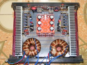

  12. star385960
    star385960 Advanced Member
    12/3/09
    780
    324
    Loãng quá! loãng quá :lol: Nhà đất rộng có khác.
    Mời các cụ xem nhà tầng của em, xong phần quy hoạch chỉ chờ sò về là cắm :mrgreen:
  13. trinh_anhtu
    trinh_anhtu Advanced Member
    6/7/10
    5.676
    730
    Tel Zalo 0913045685
    Cụ Star làm đẹp quá, kiếm cái chụp biến áp nữa cụ ơi. Cái miếng lót cách 2 bo cụ noois mass cho nó với.

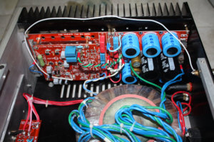

  20. HaiThuat3006
    HaiThuat3006 Advanced Member
    17/12/11
    1.648
    58
    Ngượng quá cụ ơi. Em có biết gì đâu, cụ chỉ bảo và giúp em toàn bộ từ linh kiện, vỏ em chỉ biết mỗi việc cầm mỏ hàn dính chúng lại với nhau thôi, show lên sợ các cụ chém lên chưa dám show. Hom qua mang qua cụ đo lại vậy mà thấy cũng ổn ổn, điện áp ra loa chỉ có 5mv. Về bận quá lại phải mượn đồng hồ đo em mới dám cắm vào loa, và cũng chưa nghe nhiều nhưng thấy đã đỡ chói ở dải cao hơn một tý, so với lúc thử trước khi chỉnh tại nhà cụ..... :) ( Ở nhà em đã dám cắm vào loa đâu :lol: ). Em sẽ nghe kỹ và nhờ cụ Fix hộ tiếp cụ nhé.
    Thân.
    Anh đây ạ.
      File size:
      130,7 KB
      Views:
      156
      File size:
      132,7 KB
      Views:
      149
  21. tda7294-MO
    tda7294-MO Advanced Member
    16/3/09
    121
    Sao bác không đảo đầu bo để phía có tụ nguồn quay về phía mặt trước để dây tín hiệu đi ngắn và đỡ "đụng chạm" hơn ạ?
  22. espadon_vn
    espadon_vn Advanced Member
    26/3/08
    8.580
    181
    Nếu là em em sẽ khuyên cụ thay đổi lại một chút. Cụ cho cái cục nguốn ra phía mặt trước, quay bo mạch ra phía sau để dây đấu từ cọc RCA, từ bo mạch ra cọc loa được ngắn nhất... Từ đó cụ có thể lấy cái sợi Furu... gì gì đó của cái lão thợ săn để gắn cho nó hết thuốc :D
  23. HaiThuat3006
    17/12/11
    1.648
    58
    Thanks cụ đã góp ý. Có lý quá nhưng khoan, taro cái tản nhiệt toát mồ hôi. Tối em về ngắm lại sẽ cố gắng sửa như em đã nói em có biết gì đâu ( Em đóng loa cũng thế cứ post ảnh lên nhờ các cao thủ chỉ giáo dần cuối cùng cung có loa hình thức tàm tạm, chất âm tàm tạm để nghe ) mong được các bác chỉ thêm. em cử hục hục làm như trâu ấy, mà heeee :) tai em cũng vẫn tai trâu.
  24. LTH
    LTH Advanced Member
    7/5/06
    758
    Cái biến áp của Bác side nó bao nhiêu mà nhìn To khủng khiếp thế ạ ?
  25. quanghao
    quanghao Advanced Member
    30/10/06
    7.598
    321
    Thành Công
    cái này em đặt quấn dùm kích thước đo thật: cao 10 Cm đường kính: 15 Cm
    với thông số: 0-46V x 4 , 4A
