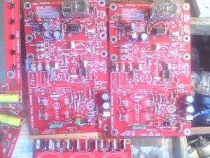

  10. Danganh97
    Danganh97 Advanced Member
    18/4/08
    819
    Re: THQ Amli - Kết quả đo trang 108
    -Báo cáo các Bác tối qua buồn chân tay quá kô có trò gì nên em lôi THQ ra nghịch, em ngồi cắm một hồi và lấy mỏ hàn dí một lúc tiếp(hoa hết cả mắt mủi :cry: ) thì THQ nó đã ra đc đên đây rồi các Bác ah.
    -p/s; Bác Hào ơi khi nào gửi lk Bác nhặt thêm cho em mấy con A42 và A92 bác nhé( em có mấy con mà kô biết nó ở xó nào nữa hay là nó ra xọt ....:( )

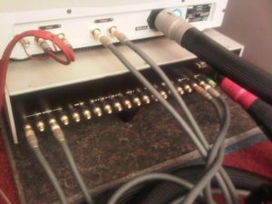

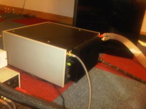

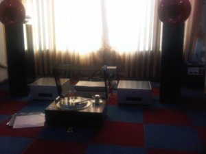

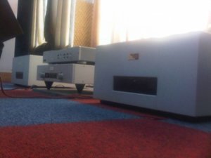

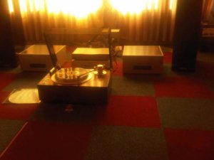

    Hôm nay em đi mục sở thị Golmun các bác chém
    Cứ bảo Golmun nghe không hay thế mà ông chủ vứt cả Mclevinson vào nhà kho em định bê về thì bảo không hay đâu làm golmun đi
    Chỉ biết là đời cao nhất của MClevinson

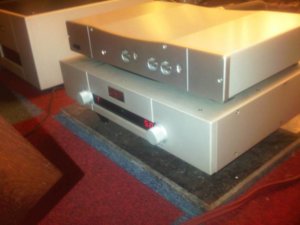

  18. vestonmanhhung
    vestonmanhhung Advanced Member
    26/10/10
    847
    33
    tiếp
    Em không mang máy ảnh ảnh hơi mờ các bác thông cảm
    Em nghe song về quyết tâm làm golmun bằng được
    À golmun sịn bật lên loa kêu bụp một cái nho nhỏ...sướng.

  20. HDhunter
    HDhunter Advanced Member
    13/1/10
    3.186
    Gầm cầu Long Biên
    Cụ này phối ghép cũng kiểu đông tây y kết hợp cúng phết nhể :D
  21. tngoctu
    tngoctu Advanced Member
    10/10/10
    2.366
    186
    Bộ dàn gúm quá, em thích cái bộ đánh hơn là cặp loa, haaaa :D
