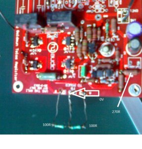

    Về bo Vas bác cứ ráp như trên bo, lưu ý chút là nếu nguồn nuôi cỡ 60-65V thì R14 là 10K. R11 gắn con 270R (Chứ ko phải 470R như trên bo). Không gắn con C3.
    Khi gắn linh kiện vào tránh gắn nhầm và nên quan sát kỹ lại các mối hàn. Vì mạ lỗ nên dễ bị thiếc lem mặt trên bo dễ chập chân linh kiện.
    Đây là cách test bo Vas, các bác gắn thêm 2 con trở như hình rồi đo điện áp chỗ mũi tên cỡ 0V là OK. Còn điện áp trên 2 đầu con trở to R14 cỡ 5.5 nhân với Giá trị điện trở R14.
    Còn bo công suất không có gì đặc biệt chỉ không gắn 2 con tụ C8 và C16 (Vì 2 con này là đề phòng thôi).
    Máy ảnh họ mượn đi chơi mất rồi, em chụp bằng phone loay hoay mãi vẫn mờ.

    Mình mới nhận bo từ bác Hào, hàn xong tại điểm giữa 2 con trở 100 Ohm (mình dùng 220 Ohm) là 8V :-(. Vậy xử lý sao bác ơi. :-(. V+ = 61V

    Bac cho hoi neu Vout tai dau 2 con tro 100 Ohm (em dang dung 220 Ohm) la 8V thi phai xu ly ra sao a? Vcc = +61V.
