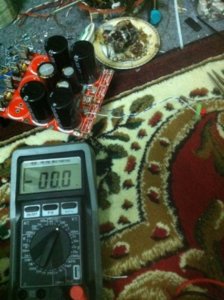

    Tối qua em đã hàn xong bo nguồn và VAS.
    Trên bo nguồn lần này không thấy đèn led và trở xả tụ đâu các bác nhỉ? đo xong nguồn em phải cho nó xả hết điện sau đó mới cấp cho VAS. VAS ok rồi. ( Phần VAS khoai nhất là hàn mấy con dán.)
    Phần công suất lại thiếu mấy con trở và tụ 0,47 nên em chưa thử tiếp được.

    mấy con tụ 0.047 trên bo công suất không dùng cũng không sao anh à!
    Mục đích của nó là không ảnh hưởng đến âm thanh, Em đã đo kiểm có và không cũng như nhau, sau này có gắn vào là được.
    Phần Opam, nếu không có pre thì dùng nó, CÒn có pre nên bỏ qua con opam này!
    con tụ 33p hoặc 47pF đầu vào cũng không cần dùng luôn anh nhé!

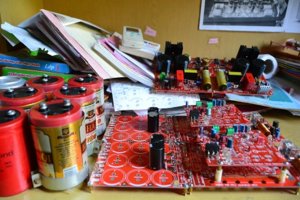

    Công trình mấy ngày nghỉ của em đây ạ, đi mua thêm tụ trở mà các cửa hàng toàn đóng cửa đi nghỉ mát ...còn thiếu nhiều quá, nhờ các bác chỉ dẫn, hỗ trợ. HN nóng quá có bia hà nội mời các bác giảm nhiệt chờ linh kiện tiếp ạ....

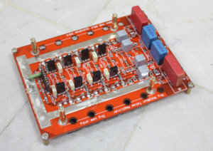

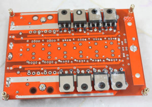

    Phần công suất, bác nào có cái nhẫn này thì đeo cho các em sò công suất nhé!
    Chú ý Xem hình em làm
    Đây cũng là điểm đặc biệt Khi Làm THQ
    Thanks

    Re: THQ Amli - Kết quả đo trang 108
    bác mua bào nhiều xiền 1 cặp tụ to to kia thế bác, tụ đó là bao nhiêu vôn bao nhiêu MF thế ạ
  8. namphong1512
    namphong1512 Advanced Member
    27/10/11
    82
    Em đoán nhé, tụ đó 100V 15.000uf đúng không bác hongphucbo :mrgreen: . Hôm trước em lại thấy khoảng 8 quả nữa, nhưng đủ roài nên không lấy :mrgreen:

    Vâng ạ, em mua ở chợ, thông số như trên, của một u gần chỗ gửi xe bán hàng rất vui vẻ ạ. E chưa thử không biết chất lượng thế nào, giá cũng hợp lý. Bác qua đó xem, về e với bác tìm cách định vị nó trong amly vì nó hơi to ạ. E có 6 quả tổng 90.000uf có đủ cho GM không nhỉ!

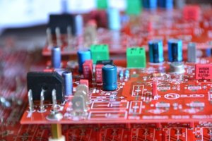

    Buồn ko có gì làm, em tiếp tục khoe dàn công của mình cho 2 kênh tí :D

    Đẹp miễn chê anh ơi, tụ của Bác made in italy dùng amly đỉnh cao, tụ mới ạ bác.

    Vâng, em chịu khó nhờ người thân mua mới 100% và xách về cho chắc, một phần em cũng muốn ko phải băn khoăn vì chất lượng linh kiện khi làm con gm này của bác Hào, phần khác em nhớ cụ leht một thời máu lửa nên tự hứa sẽ làm hết sức có thể để em nó hót, còn hay hay ko thì em chưa biết.
    Tụ này trước đây em có dùng lọc nguồn cho đèn, thấy ấm áp và có hồn lắm nên em kết luôn, đúng là hàng của italia bác ah. Thanks.

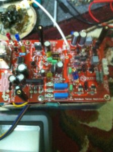

    Tối qua em tiếp tục triển khai bo công suất. Tìm gói trở 220 Ôm không thấy đâu. Em dùng 230 ôm có được không bác QH ơi.
    Linh kiện em chỉ có thế này thôi, không biết gắn sò vào đóng nguồn có sao không nhỉ?
    Phần này có cần tải giả và test thế nào các Bác hướng dẫn tiếp nhé. :D

    230R ok anh!
    Phần VAS nếu dc ra nhỏ là lắp vào phần công suất chạy liền, song cần kiểm tra kỹ phần Công Suất có sai gì không??
    kiểm tra kết nối các điểm A, B, FB từ Vas sang CS có thông nhau không? ý em nói là hàn mạch VAS sang CS cần chuẩn và đảm bảo thông nhau.
    À : anh lưu ý trên bo CS có 2 điểm GND, cần nối 2 dây từ bo nguồn sang nhé!
    Khi Ok anh đóng điẹn và đo DC ngõ ra, nếu nhỏ như VAS thì cắm loa chạy thử.
    Chúc anh thành công!
