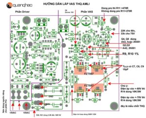

    A. Đây là phần hướng dẫn lắp và thử phần VAS THQ
    Mời các bác xem
    B Phần công suất, các bác cứ lắp đúng là ok,
    chú ý:
    1. các con tụ nhở và 0.47uF // R220 , nếu có thì lắp, không có thì em cấm các bác không lắp hàng chất lượng kém vào chỗ này
    2. con tụ C8, C 16 = 47pF trên bo công suất cũng bỏ đi dùm em- chỗ này mà lắp vào THQ giảm 1 nửa chất lượng âm thanh.
    3. CS có 2 điểm MASS là GND1 và GND 2, các bác dùng 2 dây màu đen to nối từ bo nguồn qua- Không được dùng 1 dây duy nhất
    4. Con tụ 15nF nối tiếp với con trở 10R/3W có thể dùng tụ lớn hơn ví dụ: 47nf, 68nF.

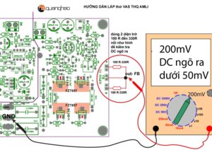

    5. làm xong 2 phần, các bác kiểm tra các kết nối, nguồn, kết nối VAS và CS, mọi thứ oK, thì kiểm tra lại một lần nữa DC ngõ ra. Thường DC công suất khi có VAS sẽ nhỏ hơn chút so với khi kiểm tra DC của VAS.
    DC nhỏ hơn 50mV , mời các bác chơi nhạc, và nghe 2 kênh, xem chỗ nào chưa ưng, ý kiến lên đây, em sẽ đưa thêm những ý kiến để các bác hoàn thiện THQ.
    Em dám khẳng định, bác nào thích tiếng thiên sáng, hoặc trầm ấm, hoặc cân bằng, Em đảm bảo là em làm được. Cá nhân em thích Cân bằng
    Cảm ơn các bác!
    Quanghao

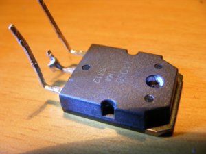

    Sò cụ mua ở đâu mà chất lượng ẹ vậy. Cụ cho cái ảnh thật gần và đặc điểm nhận dạng để anh em rút kinh nghiệm đi, may quá trước em mua 2 chục cặp chạy ngon. Tèo mất 2 cặp là do em đo chạm que đo thôi.
    Hay cụ đóng cầu dao giờ xấu nên nó thế :p

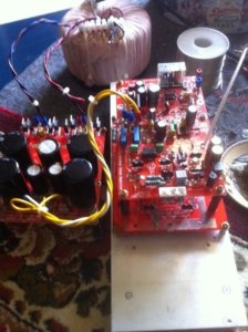

    bác lưu ý phần ra loa cần gắn dây đồng tối thiểu 1 ly vào phần phủ thiếc, chứ không được để trống như vậy. Mục đích cho âm thanh tốt nhất, nếu Bác Để như vậy sẽ không đạt 1 phần âm thanh hay.
    Cả phần nguồn phía dưới bo +_ và ( cấp điện áp cho CS) cũng cần được gắn như vậy. Để tăng dòng

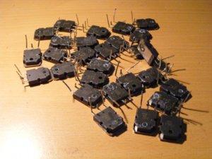

  21. star385960
    star385960 Advanced Member
    12/3/09
    780
    324
    Re: THQ Amli - Kết quả đo trang 108
    Mời cụ xơi món sò tráng miệng :lol:

    Re: THQ Amli - Kết quả đo trang 108, Hướng dẫn T 117
    đang thiếu LK tốt từ Bác Hào, Đang chở.... :(
    Chời sao chân giữa của Fet nó bị cụt vậy?
    Đống này cụ xẻ nó ra làm thành bộ nguồn chắc đủ thắp cái đèn bàn :lol:
    Em đốt lai rai lần 1 cặp lần 2 cặp đã bị mắng rồi, cụ đốt 1 lần một mâm thế này thì hãi quá :lol:

    Em nhớ mà bác. Do hôm nay chưa ghé mua thanh đồng loại dùng trong tủ điện được. Em mà mua được về lắp khỏi chê luôn. Hình vuông thì mật độ bám mạch 100% luôn. Chứ em thấy dây đồng tròn thì khôg tiếp xúc nhiều. không phê. Để em tìm mua về show lên các bác xem sau
