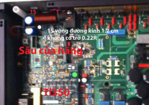

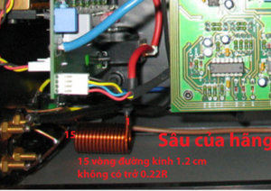

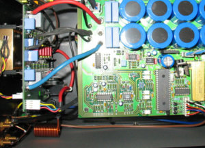

    đây bác à, con sâu hãng nó như thế này nhé!
      File size:
      123,8 KB
      Views:
      122
      File size:
      122,6 KB
      Views:
      121
      File size:
      121,8 KB
      Views:
      118

    À nha, em chưa thử loa 1 om. Mới có 4 om thôi. Nói vui vậy chứ trên bo công suất em chưa biết sử thế nào cho đường mạch to khủng long. Các dây nối từ nguồn sang bo công suất các bác nên dùng dây TỐT cỡ tiết diện trên 3mm. Dây nối cọc loa cũng vậy, nếu nguồn tốt em tin loa nào dù đần đến đâu cũng vững hết. (Nếu không vững thì dùng CCS mới nhé)... chẳng có gì đặc biệt nhưng con GM này CCS quan trọng đến 85% rùi. Em mới bác Hào vẽ rồi, không biết bác Hào đặt bo chưa. Bác Hào nên đặt bo không phủ Mass ấy. Tin tưởng không hay không ún be nhé :)
    Sơ đồ nó vẽ sâu ôm điện trở nhưng máy thật em không thấy....
