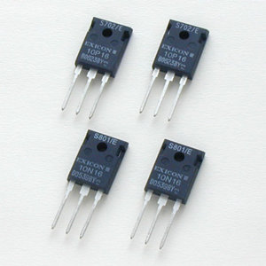

    Vụ sò cho Ampli em cứ lăn tăn mãi vì mua sò K1058 ở Việt nam có vẻ chưa ổn lắm vì chất lượng không đồng đều.

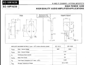

    Cặp 10N20/P20 hơi khó mua. Chỉ có cặp 10N16/P16 dễ mua hơn. hai cặp này chung Datasheet, chỉ khác nguồn là 160V và 200V. Nếu chỉ chạy nguồn +-80V thì cặp 10N16/P16 đáp ứng tốt. Còn âm thanh chắc là như nhau vì datasheet chung nhau rồi.
    Nhưng cặp 10N16 thì không lên được T2500 vì thằng 2500 nguồn cao lắm gần 100V. 6 cặp như nhau mà T600 và T2500 giá chênh nhau nhiều quá, nguồn +-80V thì còn gần ngang với T600 thôi.
    Cặp K1058/J162 nếu mua xịn còn đắt hơn 10N16. 10N16 rẻ chắc do GM nó không dùng còn hãng khác cũng có dùng cặp này.
    Các bác bàn nhau xem có tổ chức mua được 10N16 không. Loại TO3 vỏ sắt thì dễ mua kể cả 10N20 nhưng lắp tản nhiệt và layout nhiều cặp rất khó.
    Em có 4 cặp 10N20/P20 tạm gọi là zin thì thấy âm thanh khác và chạy rất mát so với cặp K1058 mua chợ loại có chữ Malaysia nhỏ nhỏ.
    Một ít thông tin để các bác xem.

    Vâng về việc thay thế sò thì có thông tin như sau, Các bác tham khảo nhé:
    Hitachi / industry part Replacement
    N Channels 2SK to Exicon part number
    2SK133 - TO3 metal ECF10N16
    2SK134 - TO3 metal ECF10N16
    2SK135 - TO3 metal ECF10N16
    2SK175 - TO3 metal ECF10N20
    2SK176 - TO3 metal ECF10N20
    2SK1056 - plastic ECX10N16
    2SK1057 - plastic ECX10N16
    2SK1058 - plastic ECX10N16
    2SK2220 - plastic ECX10N20
    2SK2221 - plastic ECX10N20
    P Channels 2SJ to Exicon part number
    2SJ48 - TO3 metal ECF10P16
    2SJ49 - TO3 metal ECF10P16
    2SJ50 - TO3 metal ECF10P16
    2SJ55 - TO3 metal ECF10P20
    2SJ56 - TO3 metal ECF10P20
    2SJ160 - plastic ECX10P16
    2SJ161 - plastic ECX10P16
    2SJ162 - plastic ECX10P16
    2SJ351 - plastic ECX10P20
    2SJ352 - plastic ECX10P20

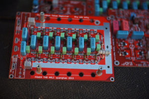

    có một anh làm đến chỗ này rồi, mà ngại không post hình, em vừa chộp được thấy đẹp quá gửi các bác xem
    mong anh thông cảm cho em nhé!

    Trở và tụ xịn đẹp quá.

    Nhìn phối màu đẹp quá anh ơi ! :mrgreen:

    Em mới Alo hỏi chỗ bán linh kiện em hay mua, họ có sò K2221/J352. Giá 1 loại là 120K/cặp một loại 160K/cặp. Cuối tuần em múc thử mấy cặp xem sao. Thấy giá khác nhau chẳng biết thực hư thế nào.

    Cặp này thay thế k1058 thì thế nào bác? em cũng đang trăn trở vụ fet này nên cả GM3 và THQ em chưa đóng cái gì cả, em đã qua 2 version GM rồi mod mét đủ kiểu giờ đang lăn tăn ở Fet.
    Em thấy Fet ở Nhật hoặc Anh đều cỡ 10-11USD còn mình toàn 50k/con, em đã hy sinh 20 cặp Fet từ TQ về thấy nó chả khá hơn hàng em mua ở chợ trời nhiều.
    Còn cặp này :2SJ201+2SK1530 thì thế nào hả bác?

    Cặp K1530 nếu em không nhầm thì chân nó khác với K1058. Chợ trời bán cho chỗ ở quê em mua, chợ trời mua của Tàu. như trên thôi bác ơi, vấn đề là giá nó khác nhau nhiều làm mình không biết thế nào mà lần.
    Mua của Renesas thì 20 Mỹ 1 cặp chưa ship siếc.

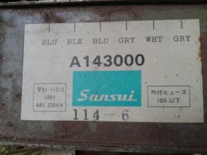

    -Bác Hào ơi có tụ nguồn và tụ trên bo CS chưa ạ? em kẹt vụ tụ này quá nên chưa làm thêm đc cái gì cả :( .
    - Buồn tay quá em nôi cục nguồn ra xỏ = dây to cho thứ cấp mà mới xỏ đc có 1 cuộn mà đau hết cả các ngón tay, em kô biết có xỏ đc đủ 4 cuộn kô nữa .
    p/s; Bác Hào coi giúp em xem cục nguồn này(hình dưới) có dùng cho THQ Amli chạy 2 cặp sò/kênh kô Bác ?

    BT này dùng cho 1 kênh 2 cặp sò thì OK, 4 cặp đuối quá, Bass nghe nhẹ hều!
    Mỗi cụ cho 1 kên Bác cho em gấp đôi lên như cụ này thì mới tuyệt!

    j201/K530 thứ tự chân không gắn được cho dự án này bác nhé, muốn dùng phải câu dây mà điều này thì không ai muốn :lol:
  22. tuninh
    tuninh Advanced Member
    8/11/08
    2.032
    Re: THQ Amli - Kết quả đo trang 108, Hướng dẫn T 117
    Mấy cặp Fet trên chợ em mua lần nào họ cũng nói là hàng xịn mà .
    Dưng mà em thấy hơi ghê vì chả ở đâu có cái giá đó.
    Cũng có thể là Fet xịn nhưng là hàng nhặt từ nguồn đã match rồi thải ra thì mới có giá rổ như thế được.
    Mỗi thanh Fet của renesas có 50 con nếu mủa cả thanh này từ TQ thì chũng nó cũng lấy giá cỡ 50k-60k/con rồi chưa nói là chuyển về đến đây.
    Fet chợ em thấy họ đã gỡ ra đóng gói thành cặp trong 1 tủi nilon nhỏ nên chả hiểu nó từ đâu tới.
