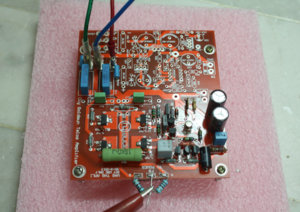

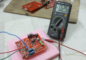

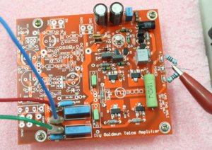

    Chào các bác , dưới đây là chác kiểm tra phần DC ngõ ra VAS
    Khi DC ngõ ra VAS nhỏ dưới 50mV là đạt yêu cầu, cắm vào phần CS là ok

    Trời bo mạch này có con trở tín hiệu ngon quá. Đầu tư luôn con 270R đê :)

    Em nghĩ là phần ra pow dưới 50mV mới là đạt, phần ra VAS ma ra dưới 50mV vd là 40mV chẳng hạn là phần ra pow có vấn đề ngay đấy, bác Hào có nhầm lẫn gì chăng?

    Dạ không ạ
    vas có dc nhỏ, dưới 50mV. CS ra cũng nhỏ như vậy. Vì hiểu đơn giản nó là buffer cho VAS.
    Nên khi lắp vào Power -(kết nối A với A, B với B, FB với FB ). đóng điện kiểm tra dc lần nữa.
    Đảm bảo còn nhỏ hơn khi ta kiểm tra phần DC của VAS.
    Như vậy công việc là cắm loa , bật cd, nghe nhạc.

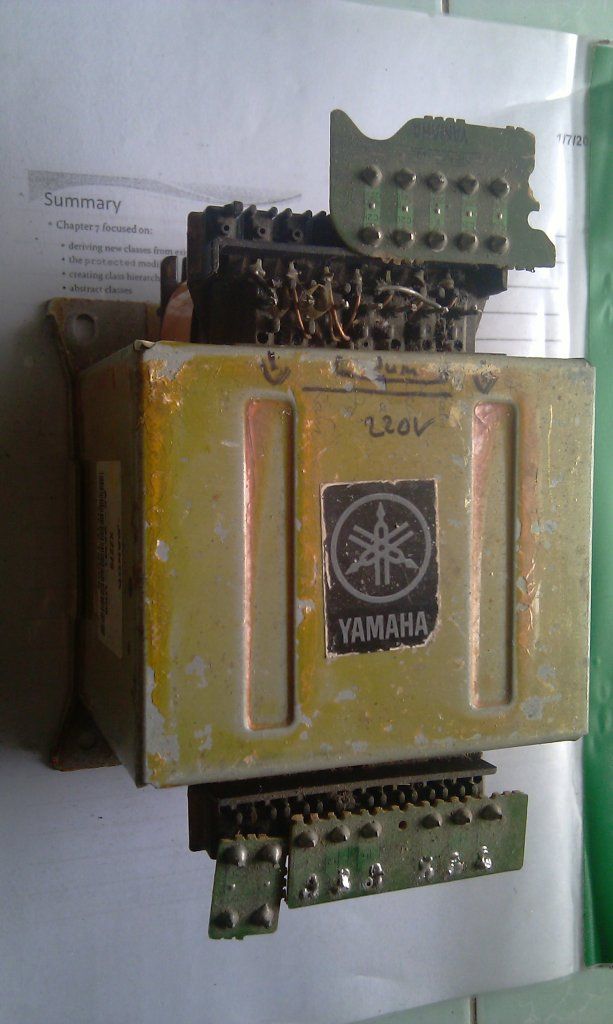

    Những thông số bác đưa, điện áp ra cao nhất mới được 54v, em chưa tính đến dòng.
    PM: Với con âm li này, nếu muốn âm thanh tốt nhất, vượt xa các âm li giá dưới 10 ngàn, thì bác không bao giờ nên tận dụng biến thế nguồn.
    Không những thế mà còn cho nó là quan trọng bậc nhất, sau đó mới đến linh kiện!
