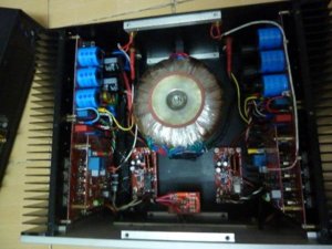

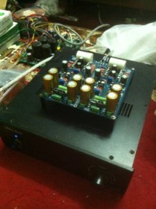

    Chào các bác hôm nay mệt xin nghỉ ốm ở nhà em đã đem THQ ra quy hoạch lại dây dợ, và lắp bo bảo vệ. Tuy nhiên quy hoạch đảo bo như các bác tư vấn hix em ngại quá chưa làm được. Nhìn vẫn còn xấu quá :( . Thêm nữa em chụp buổi tối bằng mb nên nhìn không rõ hiiiiiiiiii

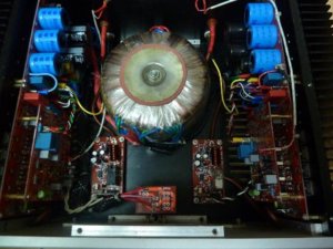

    Và đây là toàn cảnh bộ GM của em.

    xấu nhất là cục tròn tròn :wink: ! bác đi siêu thị tìm cái nồi vặt tay cầm rồi úp cho nó là xinh gái liền :D nếu dư giả ra chỗ làm số nhà đặt thêm cái lô gô bằng Cu giống mặt tiền ịn vào thì phần nhìn thôi rồi lượm ơi, nhìn hoành tráng quá :p !Chúc vui

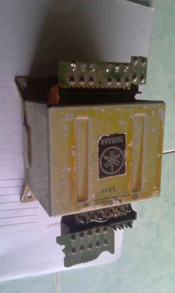

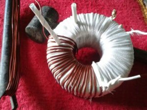

    - Bác Hào và Bác HaiThuat3006 ơi em thấy trên pcb nguồn của Bác HaiThuat3006 dùng nguồn có CT phải kô Bác vì em kô thấy cắm đủ diot và dùng có 3 dây từ b/áp vào pcb, nếu có thể các Bác hứong dẫn em vụ nguồn cấp có CT này với nhé :) ( vì em đang tìm cách tách cục nguồn SANSUI của em từ 6 đầu thành 8 đầu ra) để em dùng tạm 2 cặp/ K.
    - Em đang cuộn cục nguồn này(hình) dự tính là làm 4 cuộn = dây 2,2ly mà mới có cuộn đc 1 cuộn và đang tiếp cuộn 2 mà thấy oải quá ........ dễ em cố cuộn cho xong cuộn 2 rồi dùng chung cho 2 kênh quá :) .

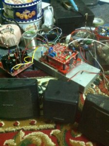

    Tối qua em đã đóng điện được 1 kênh. Nó đã kêu nhưng mới chỉ dám đấu vào loa nhỏ ( em còn dự phòng thêm 2 loa nhỏ nữa :D )để thử vì bo bảo vệ loa chưa xong. Tuy loa nhỏ nhưng rất hay ( vì khuya nên em cũng chỉ mở nhỏ thôi)
    Tối nay em thử nốt kênh còn lại. ( hi vọng tốt như kênh đã thử)

    Riêng biến áp em chưa mua bao giờ toàn cuộn thôi, cụ cố gắng cuộn đủ 4 cuộn thứ đi. Hơi đau tay đấy, nếu bắt đầu em sẽ khuyên nên dùng dây 1.5mm thôi cho đỡ đau tay vì nguồn chỉ 45AC dây 1.5mm là đủ. nhưng to vẫn tốt hơn. Dòng vừa vừa nó nặng 65Kg/1 mô nô bờ lốc thì biến áp nó cũng phải cở 40Kg chứ chẳng chơi. Hôm nay em mới đi đồng nát tìm ổn áp Lioa cũ, vấn đề là tìm sao được 4 cái giống nhau loại 1500W. Em có 1 cái rồi, tìm được 3 cái nữa giống thế mới khoai.
    Khoai cũng máu, phấn đấu mô nô bờ lốc khối lượng khủng vợ có bực cũng ếch bê nổi để ném. Hôm nay em sẽ test xem công lực vợ em tối đa công suất nâng được bao nhiêu để lấy thông số :)

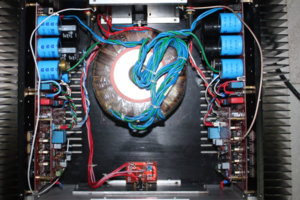

    Em đã có chụp BA rùi nhưng sợ còn chỉnh sửa nên chưa úp nó lại. Hix..... chụp pro luôn bác nhé không phải nồi cơm siêu thị đâu :D .

    Theo em đã clone theo gm thì nên so ngay với gm luôn, tầm ACC ăn thua gì mà so hả bác :mrgreen:
    Nhìn con gm của bác em ko dám cm gì, nhưng một là cục biến áp em thấy hơi nhẹ đô, 2 là tụ nguồn. Mọi người cứ nói nguôn gm chỉ có 10,000uF em hoàn toàn tin, nhưng có khi nó có bí quyết khác để bù trừ mà mình chưa nắm được. Phần mình thì tầm 20,000uF là em thấy yếu, cỡ này thì mấy ampli japan thời Bảo Đại đã dùng còn khủng hơn.
