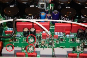

    Có điều đặc biệt là em tra datasheet tụ EPCOS và BC loại 1000uF/100V chỉ có đường kính D là 25mm. Nhưng tụ nó rất to, không hiểu dung lượng thật là bao nhiêu.
    Trước đây em nhớ có bác nổi tiếng đã nói T5000 tụ chỉ có 20.000uF trên 1 bên dựa trên schematic. Cái này đã có tranh luận trên DIY rồi. Nhưng một bác Tây đưa thông tin và em cũng có lần pót lên đây là tụ của nó 200.000uF 1 kênh.
    Vì vậy nói như bác HD có lẽ nó giăng bẫy khắp nơi, schematic là chưa chính xác. Đến nay có thể nói đến 90% bẫy đã tìm ra rồi, còn 10% quan trọng của dãi trầm nữa lại làm em đau đầu rồi.
    Đây là 1 ví dụ sinh động, sơ đồ đưa ra có 3 con tụ pi. Các bác xem hình máy thật có tới 5 con. Nhưng em đã chạy qua chỗ này rồi, đang tắc dãi trầm thôi, lực hơn chút nữa là ổn. Nhưng em vẫn lăn tăn linh kiện của mình.

    5 cái con tụ pi đó trong sơ đồ nó nói là tao sẽ mắc // 2 con 4,7p :mrgreen: còn mấy cái kí hiệu có chữ DNE thì nó bảo là tao để chờ ở đấy để phòng thôi chớ tao k lắp :wink: :lol:
    Con trở 10R/1W lọc cho tầng Driver nó bảo là tao mắc 2 con nghe mới hay và sạch :lol:
    Chém tí cho vui hì.

    Hà hà cụ DIY tinh mắt quá, bo THQ thì dùng 2 con trở song song rồi. Chỉ có tụ là chưa, lơ mơ nó gắn tụ hoặc trở giả không có trị số thì tiêu. Em biết cũng không nói cho vợ có 1 cô nữa núp trong đống rơm đâu :lol:

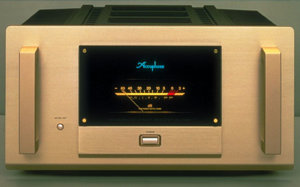

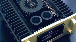

    Em có ít thông tin về Ampli khủng giá gần 30.000US các bác đem chim sẻ THQ gáy đây. Chú khủng long 100Kg cả 2 cục này khủng quá.
    Ôi 2 cục này là niềm mơ ước của bao thế hệ đây.

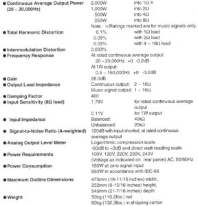

    Em cực kỳ ấn tượng với giá của ampli này.
    Còn thông số thì ấn tượng nhất là Damping Factor, nó tới 400 rất cao. Dùng 22 cặp sò 1 bên, biến áp nguồn 1,6KVA tương đương hơn 1000W một chút. Có điều đặc biệt đây có lẽ là chung của ampli xuất xứ Nhật Bổn mà em hơi ngạc nhiên, biến áp chỉ 1000W mà kéo ra 2000W công suất liên tục. Trong khi tải 8 ôm công suất ra cũng chỉ 250W, tương đương công suất trên loa 8 ôm của THQ em chạy nguồn 70V.
    Em chưa bàn chất âm vì chưa được nghe ampli này nhưng do nguồn nó công suất rất lớn (Trên 1000W) và nó nhiều sò DF cao nên nó sẽ lái loa tốt hơn THQ 4 cặp sò và biến áp nguồn nhỏ rất nhiều. Dự rằng nó kéo loa loại phân tần phức tạp (Trở kháng loa thay đổi nhiều) chạy bon bon trong khi cấu hình THQ sẽ đuối ở những tần số thường có biên độ cao như trầm và trung trầm hay bác ca sĩ nào tiếng ồm ồm.
    Nếu kéo 1 bộ loa công suất không lớn hay độ nhạy cao một chút thì có lẽ 2 chú sẽ tương đương nhau thôi. (Em chỉ nói nôm na độ vững vàng tự tin của ampli chứ không phải chất âm).
    Em viết thế này cũng chỉ là tham khảo và ý kiến cá nhân, vì e ko biết bác chủ ampli là ai cả và cũng là để biết địch mới tìm cách đánh được. Nếu cho rằng ampli M2000 là tham chiếu thì có thể nâng THQ lên tầm đó được, kể cả công suất hay DF. Nói tóm lại là đua được, chưa biết lúc nào thì gần kịp thôi :)

    Em vừa xem lại thông tin con T400 mà bo THQ hướng đến. Rất trùng hợp là giá con M2000 khủng long là 29.000 tiền Mỹ thì giá T400 là 29.000 tiền Châu Âu. Hè... bằng nhau nhé.
    Các thông số khác có lẽ T400 hơn 1 chút, băng thông DF và cả công suất nữa. Nhưng nhẹ hơn M2000 20Kg/Paire.
    Bực thật :mrgreen: em đầu tư gần 10 trẹo (Đi đứt hơn tháng làm thuê cho chính phủ) mà nghe thua à. Nói chung tự nhủ mình làm chưa đến tầm về mọi mặt :!:

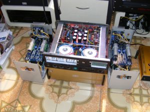

    Báo cao THQ của em đã hoàn thành lúc tối qua, chạy phê như con tê tê....Hô hô..
    Hôm nay em bận đưa gấu đi chơi, tối về sẽ làm 1 cuộc contest nhỏ nhỏ. Xong rồi sẽ mang sang cụ Hào cân chỉnh hí hí ..

    Hiện trường đây ah, :mrgreen:
