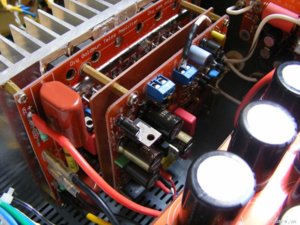

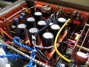

    Em rì viu luôn đây co nó nóng hổi :lol:
    Tập hợp tất cả các ý kiến có những vấn đề cơ bản sau:
    -Bass xuống sâu nhưng chưa uy lực. Nghe chậm rãi rất vừa, nhưng nghe giao hưởng đến đoạn cao trào có bác nhận xét là mất bass :D
    -Trung âm cơ bản là tốt vì không thấy có ý kiến chê nào cả :lol:
    -Dải cao control rất tốt, cá nhân em ưng ý nhất ở vụ này. không có hiện tượng chói gắt kể cả mấy bài em thường bỏ qua ở nhưng amp trước vì ko nghe đc.
    Túm lại với tai trâu của em thì rất vừa, nghe lâu ko mệt. Em còn 4 quả bom 15k uf/63v nữa nhưng sợ độ vào rồi nghe sướng đc 1 tý nhưng lại mệt thì :shock:
    Hê hê...túm lại câu đc khen nhiều nhất vưỡn là: " bác đi dây thật là gọn gàng" :lol:

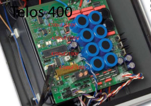

    con THQ của bác vẫn thiếu dung lượng tụ
    4700uf/ 100v x 8 cho 1 kênh. bác xem cha đẻ của nó: Tl400

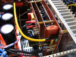

    Gớm, mấy cụ chộp hình nghệ thuật quá, làm em ngắm nghía cứ phải ẹo đầu sang trái, ẹo đầu sang phải để chiêm ngưỡng.
    Có cụ nào làm phúc chụp cận cảnh VAS, công suất, softstart và đi dây giữa các bo gọn gàng cho em clone tí với.

    Nhưng mà nói thật là với 8 con 2200uF đó thì hơi đuối cụ ạ. Chưa tới 10000uF cho mỗi kênh... trong khi đang chiến 4 cặp sò mỗi kênh :shock:
