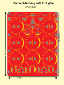

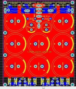

    Layout mờ, em viết trên rồi mờ
    Số là tụ của em nó ứ đủ số lượng giống được như PCB nên cần phải dòm cái layout xem nó dư lào còn liệu bề gắn tụ.

    Layout thì là cái này ạ, tụ to 35mm chân 10mm. Chiều ngang 11cm dài 13cm. Tụ Wima trên bo bước chân 15mm. Tụ hóa nhỏ đường kính 15mm chân 8mm. Điot nguồn bước chân 5mm.

    layout nguồn thq , bác mới nghe của cụ thuật đây.

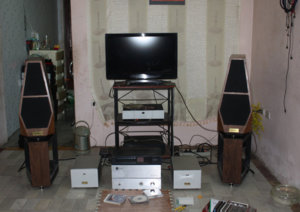

    Em xem qua cái ảnh sắp xếp bố trí cặp loa thì QH chú ý sắp đặt lại , đặc diểm của loại loa này theo nguyên thủy thiết kế gọi là Mixing monitor . Hãy chú ý nhìn phí sau vị trí loa :lol: (http://www.avalonacoustics.com/) Trong đây các cụ có thể xem chi tiết đặc điểm kỹ thuật , cách làm lên từng cặp loa .
    Em trích đoạn :
    Designed and formerly available exclusively to the professional recording industry, Avalon has recently made this unique speaker available throughout our dealer network . For the listener who demands to hear the type of metallurgic composition of the symbols or the age of a violin's strings , the Mixing Monitor is unmatched . The Mixing Monitor's razor sharp detail , clad in a durable travel worthy cabinet , presents a cost - no - object solution to recording engineers , while universally tantalizing to music lovers seeking razor sharp detail.
    What a scalpel is for a surgeon ,this speaker is for the professional audio engineer . Knowing how to use the tool is as important as the precision of the tool itself, but ultimately the latter is much easier to master then trying to do the job with the wrong tool . Avalon Professional products has spent significant time and effort together with sound engineer to produce a product that works like a scalpel and sounds like real music
    Thực sự đây là cặp loa thiết kế dùng cho các phòng Studio và các kỹ sư âm thanh dùng nó để kiểm tra và cân chỉnh các tool của mình , nói như vậy có nghĩa phòng studio đã được sắp xếp cân chỉnh rất tốt => phòng nghe và cách sắp xếp cũng tác động đến kết quả âm thanh , chưa nói cặp Loa này là DIY nên nó ko thể có những dặc tính 100 % như thiết kế vốn dành cho nó , trừ khi cụ nào có ý định làm studio tại gia hãy ngẫm nghĩ đến em này .
    2- tại sao QH lại chọc vào amp để cho amp của mình đánh được riêng cặp loa này ? Khi DIY hay thiết kế , đo đạc xong là FIX , lý do : Tôi ko thể chiều theo riêng từng cặp loa được , đành rằng DIY là sở thích và căn chỉnh phù hợp cho từng cặp loa của từng gia chủ , nhưng đây là TEST , mà đã là Test thì phải có tham chiếu , có nghĩa phải lấy gì đó làm bất biến, cái mà ai đó cũng đã biết và đã công nhận : VD : số đo okie vì có cái máy đo đã được calib ( suy luận chút chỗ này ).
    3- Vấn đề lạm bàn để cho sản phẩm hay topic hoàn thiện , đôi khi nói thẳng suy nghĩ lại mất lòng , nhưng đây là diễn đàn , mọi ý kiến đều là suy nghĩ cá nhân đưa ra để cùng tập hợp . Riêng cặp loa trên em đã nghe qua và em giữ nhận xét cho cá nhân mình , cặp loa đó đã được thử bằng cả amp DIY và amp hãng , dù amp nào thì khi đi cùng một bản nhạc đều cho kết quả ra loa giống nhau !
