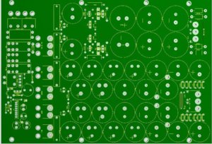

    Còn đây là bản laout bộ nguồn em chuẩn bị làm, vì hết đất nên e ko nhét được thêm (do bộ vỏ nhỏ quá)
    nguồn tận dụng từ thời V1, công suất áp 70VDC, VAS 75VDC

    Bác định cắm tụ bao nhiêu mà để nhiều chỗ cắm thế :shock:

    Tụ em cắm là hàng cũ, tầng công suất gồm 2 loại: 12 x 1000uF/100V siemen + 12 x 470uF/100V s+m (siement)
    tầng VAS gồm 2 loại: 6 x 1500uF/100V phillip + 2x1000uF/100V siemen

    Bác thuanblack dùng nhiều tụ quá. Có lúc em thử dùng 2 cái tụ cùng 2200uF/100V em đo dung lượng đều ok, một cái to như cái cốc 1 cái nhỏ chỉ bằng cán dao nạp điện 80V vào. Em dùng tu vít chạm chập 2 cực, cái nhỏ chỉ kêu đẹt cái nhưng cái lớn nổ to lắm cháy cả 1 miếng tu vít thành lỗ.

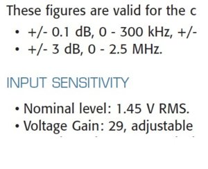

    Chào bác, câu hỏi rất thú vị
    Ampli THQ 2012 được phát triển trên cơ sở mạch Job5 của hãng, là mạch đời cao và tiên tiến hiện nay. Xuất hiện trong các ampli đỉnh cao dòng 400, 600, 1000, 2500…Tuy nhiên đây không phải là clone vì từ sơ đồ mạch pot lên đến giá trị linh kiện đều đã được thử nghiệm thay đổi và kiểm tra hoàn tất qua nhiều công đoạn. Em làm tới 9 lần layout
    Bác xem đây là spec của 1 ampli hãng dùng cấu trúc mạch Job5. Gain là 29.
    -Với ampli GM theo sơ đồ pot lên thì GM2 cấu trúc theo mạch Job4 có trong các ampli M28, 29, 330. Còn GM3 hiện tại thì em không biết.

    Mạch khuếch đại thuật toán ( operational amplifier), gọi tắt là op-amp là mạch khuếch đại nối tầng trực tiếp với hệ số khuếch đại rất cao, có đầu vào vi sai, thông thường có đầu ra đơn.
    Hệ số khuyếch đại, trở kháng vào ra xác định bằng hồi tiếp trên đầu vào đảo hay không đảo.
    Khi hồi tiếp sâu hệ số khuyếch đại giảm lý thuyết là giảm trở kháng ra, giảm ồn giảm méo. Đối với âm thanh hồi tiếp sâu quá có thể ảnh hưởng bất lợi như không gian âm nhạc bị hẹp….
    Bao nhiêu là vừa để xác định gain phải căn cứ vào tiêu chuẩn chung hoặc riêng của mỗi hãng.
    VD: Tiêu chuẩn DAC hay CD ra là 2V nếu độ nhạy ampli là 10V (Có thể tính từ gain và nguồn) thì khi ampli nối vào CD sẽ không đủ biên độ tín hiệu vào để làm việc.
    Với THQ độ nhạy vào là 1.45V. Gain=29.25dB hay gain=29.

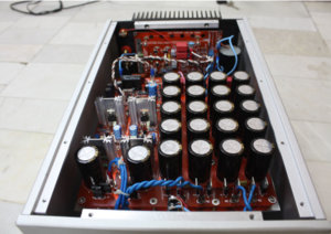

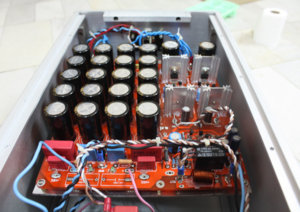

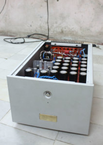

    đây là hình ảnh em đã làm và đang chạy, em mơ ước nó hay hơn nữa, đẹp hơn nữa
      File size:
      108,1 KB
      Views:
      96
      File size:
      65,5 KB
      Views:
      93
      File size:
      95,5 KB
      Views:
      92
