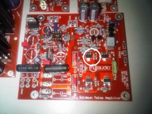

    Em thấy nghiện DIY la một thú chơi rất hay co ai ngồi cả ngày chỉ hàn hàn chấm chấm rồi lại nghe,có khi cả ngảy chỉ hàn được mỗi cọng dây từ bo CS đến loa hàn được một tý lại bật bật lên nghe,mơ mơ màng màng gần một tiếng lại mở nắp nhìn lại tháo ra đắp thêm thiếc,đạy nắp vào mơ màng tiếp.....nhìn đồng hồ 5h chết..... :shock:
    hiện tại em mới lắp được có 1 kênh vì thiếu 2 em 2N5565 hiện tại đào bới em được 2 em K170 vào nghe tạm,mới có một kênh mà đã mơ màng không hiểu 2 kênh thế nào nữa.
    Cụ nào giải thíc vấn đề này hộ em biết chết liền
    Con Pow hôm qua em lắp thử bên ngoài dây dợ đi loàng ngoàn không một tiếng ù dù nhỏ nhất,nhưng hôm nay đi dây ngon thì lại xuất hiện ù khi mở Pow lên nhung chỉ cần vặn volume ở Pre lên một tý là hết sạch sành sanh thế mới tài...... :mrgreen:

    - Báo cáo các Bác hôm nay em đóng điện cho VAS (may mà kô thấy nó nổ con lk nào, vì hôm qua em đóng điện vào bo nguồn thì có mấy tiếng nổ phát ra cộng với mấy luồng khói bay bay :cry:) . Bác Hào và các Bác coi giúp em xem có phải 1 bo VAS của em bị bệnh kô với vì bo này em đo DC ở ngõ ra thi nó đc giá trị mV rất nhỏ như ở dưới( hình) còn 1 bo thì em chắc là bt vì có gần 10mV.

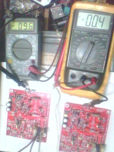

    2 bo bình thường.
    Bác thử kẹp đồng hồ vào 2 đầu trở Bias xem có được 1.2v K, 2 kênh giống nhau là BT.
    Bác làm đúng thao tác lắm. Khi phần VAS kiểm tra ok. Thì phần CS chỉ cần lắp đúng cắm điện là chạy ngay. DC ra cũng sẽ nhỏ như VAS.

    Trời 0,4mV niềm ao ước của em :D
    Cụ Hào cho em hỏi là nếu dùng nguồn riêng cho VAS thì kiểm tra cũng đi nguồn 12vac và gắn trở đo kiểm giống y như vậy đúng ko, phần con trở 2W R14 nếu dùng nguồn 12V riêng thì dùng 10K hay 15K ah?

    bác sẽ làm được thế, làm đúng và chuẩn lúc nào cũng dưới 10mV, đa số sẽ rời vào khaongr mắc 20mV.
    Kiểm tra riêng từng phần
    A. nếu dùng nguồn riêng ta làm như sau:
    1. Đóng điện VAs, kiểm tra VAS, Ok qua 2
    2. Đóng điện cho opam, kiểm tra DC o pam ngay tại ngõ vào In2. Ok ( không đóng điẹn VAS)
    3. Đóng điện cả 2 kiểm tra đầu ra VAS. Ok là xong..
    B dùng nguồn chung ta làm như sau:
    1. Đóng điện VAS - Nhưng không lắp Opam. nếu DC ra OK thì qua 2
    2. Cắm Opam, đóng điện VAS , kiểm tra đầu ra VAS . Ok thì là Ok
    Chỗ nào không hiểu cứ hỏi em.

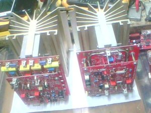

    - Em đang gá 2 bo VAS vào 2 bo CS đây Bác ah nếu xuôi chèo( em coi lại giờ tốt cái đã) thì tí nữa em đóng điện cho chạy thử em mong sao kô có vấn đề gì sẩy ra .

    - Bác Hào ơi em cho chạy kô có bảo vệ loa có an toàn kô Bác ơi(em sợ gì .....lắm)? và em đã xong phần gá lắp :) còn phần đóng điện em em kô biết nó phát hay nó nổ ra sao đây, run gớm :)
  14. quanghao
    quanghao Advanced Member
    30/10/06
    7.598
    321
    Thành Công
    Re: THQ - The Best Amplifier-Standard circuit trang 1
    an toàn bác à, với điều kiện khi cắm rút phải cẩn thận
    Để loa âm li hết điện mới được rút dây tín hiệu, không sờ vào đầu in của âm li khi nó đang chạy
    Hãy thử bằng loa nhỏ trước cho yên tâm.
    Lưu ý kiểm tra DC ngõ ra công suất trước khi cho vào loa nhé. Cũng không được cấp tín hiệu khi đo DC ngõ ra.
    Đo điện áp rơi trên trở R14- TRỞ Bias 330 của 2 kênh xem giả trị và cho em biết.
    Chúc bác Thành Công!

    - Em đã đóng điện cho THQ Bác ah,kô cháy nổ .........may em rồi :D , và em đo đ/áp tại 2 đầu R bias 330 = 1.8 V.
    -Còn đ/áp rơi trên R14 là đo V ở 2 chân con R=10K-15K đó phải kô Bác? nếu đúng nó thì em đo = 55V.
    - Với các đ/áp trên đã ổn chưa Bác Hào ơi, có phải chỉnh sửa gì thêm kô Bác?

    1.8v ok rồi, bác lắp 4 cặp sò rồi hả
    Dùng +-60V thì trở R 14 = 10K/3W nhé
    Chú ý bỏ hết mấy con tụ p đi nhé. Giữ lại duy nhất 1 con C9 = 22pF, lắp song song 2 con 10p.

    -Em mới lắp 2 cặp thôi Bác à vì còn thiếu lk trên bo CS và em cũng thử 2 cặp với cái tản nhiệt này xem nó có chịu kô đã.
    -Em cũng đang dùng +-60V nên em dùng con R14 này = 10k.
    -Con tụ C9 này là cạnh con Q9 đúng kô Bác? còn các tụ pi khác rút hết ạ.
    -Em đang thử = loa cỏ với lại tụ nguồn cũng chưa đủ dung lượng nữa (em cho nó chạy đc đã ) lên em kô biết nó hát hò thế nào cả.

    Con tụ cạnh con Q8 , Con ở trong nhất.
    Phần Cs thiếu linh kiện không ảnh hưởng đến chất âm lớn,
    tản nhiệt không nóng đâu
